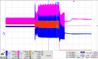

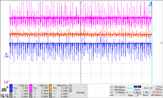

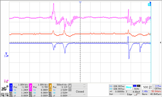

我们使用 LM2904DR 作为 UC2845反激式电压控制环路,我们发现在一些批次中 LM2904输出噪声可能是非正态的。
这是我们的 LM2904电压控制环路 sch, IN-(PIN2)输入分压器连接到2.5V 基准源到1.2V, IN+(Pin3)连接反激输出3.3V 和 OUT1 (PIN1)连接 UC2845 VFB 引脚来控制输出电压。
  UC2845 输出12V 电源 GND 将连接到 LM2904 GND,而 UC2845将具有140k 的开关频率。
下面是测量 LM2904中的和输出波形,我们发现140k 开关 频率会  通过 GND 回路干扰 VIN 引脚,导致振荡和输出回路不稳定。 但是、只有极少数批次的客户会遇到此问题、而过去生产的机器不会出现此类问题。 我想问一下、我们 LM2904的抗干扰能力是否因批次而异。
