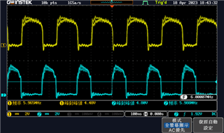

这是我的 HI 和 LI 信号、但是 HO 和 LO 信号不交错。

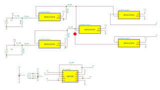

这是我的电路。
IN1输入6MHz 方波、IN2输入500kHz 正弦波。 这两个信号由反相器调制、以生成两个相反6MHz PWM 信号 HI 和 LI。

    感谢您与我们联系! 您的输入看起来正在工作并显示了不同的占空比、但输出共享相同的占空比、并且两者似乎都与其中一个输入波形相匹配。 这可能是由于输入短接在一起所致。 您可以通过将其中一个输入接地并查看是否仍有两个输出波形或没有输出波形来对此进行测试。 另外、您在哪里测量 HI 和 LI? 是否直接在引脚上进行测量?

    我只能在红点位置测量 IN1的信号。

    听起来您已经确认输入信号在到达栅极驱动器之前正在收敛。 如果只有 IN1影响输出、那么 IN2信号看起来像是发生了一些事情来与 IN1短路/收敛。 这可能是由于逆变器的方向、或将两条路径焊接在一起。 您能否尝试测量原理图中红点的连续性:
    具体而言、我希望您可以测量 U2和 U6 Y 引脚的连续性。 这可以帮助我们缩小信号收敛的范围。

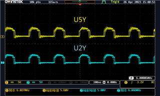

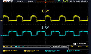

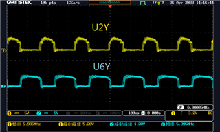

    这是 U6和 U2的引脚 Y 的输出、以及 U5Y 的输出。
    我计划使用 U5Y 将已通过逆变器转换为方波的500kHz 正弦波与6 MHz 方波混合。
    要测试 LMG1205、我是否只需要输入 HI 和 LI 并观察 HO 和 LO 输出? 目前、GaN FET 未通电。
    尊敬的 Jia-Hua:
    您是对的、此次调试只需要 HI、LI、LO 和 HO。 您不会希望在当前状态下为 FET 供电、因为不交错的输出信号会导致击穿并损坏 GaN FET。
    U2Y 和 U6Y 信号似乎适当交错在一起、并产生正确的输入信号、因此问题很可能是在 HI 和 LI 之间进行焊接。从下面的 LMG1205引脚排列中可以看到、 LI 和 HI 引脚在器件上彼此相邻:
    您可能需要考虑重新焊接器件、或者研究 LI 和 HI 迹线之间的电路板是否存在明显短路。

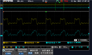

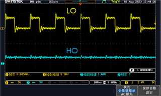

    当我之前对它进行测试时、FET 已连接、但没有提供电源。
    在移除 FET 部分的电路后、我发现只有 LO 部分有波形、而 HO 部分没有清晰的波形。
    尊敬的 Jia-Hua:
    您能否确认拆下了哪些元件来断开 FET 电路? 您是否移除了任何栅极电阻器、FET 或任何电容器?
    此外、您能否确认在何处测量输出以生成这些波形?
    此致!
    亚历克斯·韦弗
    仅拆下 FET。

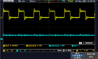

    我将 LMG1205的 HO、LO 和 HS 保持未连接、并测量了 HO 和 LO 的波形。 我不确定这些波形是否正确。
    尊敬的 Jia Hua:
    HO 输出通常作为差分电压 HO-HS 进行测量、我怀疑您得到非零值的原因是您测量的 HO 相对于接地。 HO 输出未切换、因此我认为器件可能已因击穿而损坏(两个输出同时开启)。 下图是 LMG1205 EVM 用户指南中的开关波形图像
    蓝色输出为 LO 信号、绿色输出为 HO。 您可以尝试使用单个 PWM 输入(HI)并将 LI 输入信号接地、以确认输出是否正常工作。 该器件应能够基于单个输入创建互补输出信号。

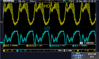

    替换了一组 FET 后、我现在有两个输出。
    工作频率1 MHz 下的输出。
    有什么方法可以改进6 MHz 的输出波形吗?

    我很高兴听到你能够使驱动程序正常工作! 我将链接一篇有关 优化 GaN 驱动器的数兆赫兹级运行的文章、特别是 LMG1210。 您可以尝试实现肖特基二极管或 PN 结二极管来帮助降低反向恢复损耗。 如果选择使用肖特基二极管、则需要重点选择具有低正向压降和低结电容的二极管。
    另外、您的系统是否在输入端遇到噪声? 您可以考虑实施 RC 输入滤波器来帮助消除系统噪声。
