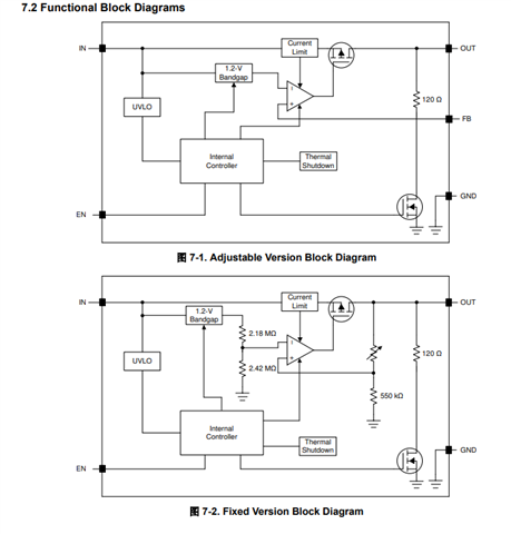

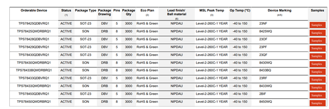

好说话、我的客户想要使用 TPS784-Q1。 TPS784输出电压可以调节和固定、但器件型号未说明、您可以帮助确定哪个是可调器件型号? 非常感谢!
从方框图中可以看到、固定和调整结构看起来有不同的内部结构、所以它应该因器件而有所不同、而不是因为外部连接而有所不同。

    我们的 LDO 数据表通常提供命名规则表来辨别可订购器件型号。 "xx (x)"的"01"始终表示可调节器件、其他任何内容都表示输出电压。 表中应该提到"01"是可调节的。 我会记下来解决这个问题。
