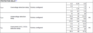

您好、E2E 专家!
你好。
我有两个问题:
1.对于  BQ2980/BQ2982、OVP 在4.475V 时触发。 对于 LiFePO4电池、标称电压为3.6V、该 IC 是否能够保护该电池? 换言之、由于触发电压与标称电压相差很大、因此此充电器是否可以安全地使用 LiFePO4电池?-还是会在触发安全措施之前过度充电? 我指的数据表位于此处 https://www.ti.com/lit/ds/symlink/bq2980.pdf?ts = 1683279241160和 ref_url=https%253A%252F%252Fwww.ti.com%252Fproduct%252FBQ2980
2.在数据表中、我可以在第6页找到下表:
您能否详细说明、哪个值对应于上述每个参数的哪个 IC?
CSC
    您好、CSC、
    只要他们需要的 OVP 处于我们的可编程阈值范围内、就可以实现(3750mV 至5200mV)。 但是、我们当前发布的任何器件都不可能正常工作、因为对于这种化学成分而言、OVP 可能过高。
    具体值取决于所查看的是哪个 IC。 器件比较表显示了每个 IC 的典型值。 第6页的表还显示了每个开关的最小值/最大值。
    路易斯·埃尔南德斯·萨洛蒙
    您好、Luis:
    你好。
    "只要您希望的 OVP 处于我们的可编程阈值范围内、就可以实现(3750mV 至5200mV)。"
    我不明白的是、如果我购买了芯片、如何配置 OVP? 或者该值是预先配置的且固定的?
     "但是、我们当前发布的任何器件都不可能正常工作、因为对于这种化学成分而言、OVP 可能过高。"
    这是否意味着 IC 毕竟不适合 LiFePO4?
    CSC
    您好、CSC、
    部件在工厂进行配置。 正如我说过的、当前已发布的器件没有为您的化学物质设置 OV 阈值。
    它可能适用于 LiFePO4电池、但可能意味着必须制造定制器件。 这将取决于我们是否这样做的业务案例。 为此、他们可能需要联系其销售代表。
