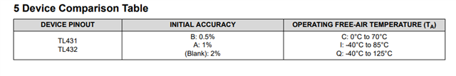

我的客户现在正在评估 TL431AQDBZR 和 TL431IDBZR、两者的区别在于运行温度。 我有一个关于典型温度漂移的问题、我们是否具有漂移范围、例如最大值和最小值、为了便于理解、典型值应为中间值。 如果我错了,请纠正我,谢谢!

    最大值显示在相应的规格部分:
    这里不适用 MIN。
