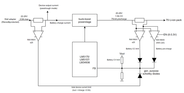

我计划将 LM5175/LM5176/LM34936用作电池充电器。
器件内置的恒定电流控制环路非常完美! 但是、我想知道是否要在低电池电压条件(深度放电)下添加预充电/涓流充电。
我了解该参考设计: https://www.ti.com/lit/df/tidru46/tidru46.pdf?ts = 1683883007391
这是一个有趣的电路、但不适合我的应用:
  • 由于损耗、发热以及需要外部放大器和控制环路来执行 CC、我不再使用早期的 LM25118设计。然后、通过串联电阻器和短路 MOSFET 完成预充电、就像  PMP10594一样。 添加类似 PMP10594中 所做的功能似乎是该设计的错误方向、我希望实现一个集成度更高的解决方案。
  • 我的 BOM 上没有 P 沟道 MOSFET、并且由于电池电压为20-28V、我需要添加大且有损耗的栅极钳位
  • 我已经有一个可用于触发预充电 CC 的"电池 UV "数字信号。
  • 我不 需要复杂的电压/电流编程。
只要两个 CC 电平就足够了。 它们不 需要严格的精度调节。
即可提供1.5A-2A 充电电流。
预充电电流的50mA 附近。
小于25%则很好。
能否在 IC 的连接中添加某种分压器? 采用某种方法来增大分流器上的电压差、但可进行切换、从而不会影响"正常"充电电流调节期间的 CC 环路?
最好在 BOM 和电路板上添加最少元件。
感谢您提供任何意见或反馈。
    尊敬的团队:
    浏览完许多参考设计和示例后、我发现最常用的外部电流检测放大器。 所以我将停止再创这个家伙。
    但是、对于如何 创建这样的电路、我仍有一些问题。
    我可以看到以多种方式实现了外部电流检测反馈。
    我将尝试使用尽可能少的组件。 所以、我希望这样的事情可能就足够了:
    二极管用于将 INA186电流检测放大器的输出电压直接组合到 FB 引脚。
    控制器的环路响应将设置得非常慢、以确保它是稳定的。 我最多思考1KHz 的线条。
    如果负载开始消耗超过1安培左右的电流、则输入电流环路变为有效状态(这是备用电池)。
    充电期间、输出回路为1.5A CC。
    可以使用逻辑电平"电池 UV "信号来启用高增益版本的 INA186 (读取同一分流电阻器)。 应该将充电电流限制在正常值的1/20。 如果禁用、它不应影响正常充电过程。
    对于您来说、此类功能是否可以顺利实现? 如果没有、我很乐意听取有关如何通过这些器件正确实施外部电流调节的反馈。
    我也很高兴听到可能会想到的任何"最佳实践"。

    -这是为一个7芯锂离子电池组充电。 除了 CC 充电、恒定电压对于防止过度充电实际上也至关重要! 因此、需要 CC 和 CV 模式。 在我的理解中、"正常"反馈电阻器将处理 CV、只要未达到 VFB + VFW (二极管)阈值、二极管就应该会阻止电流检测放大器对此进行干扰。
    -充电器完全自控,除了预充电。 此电路应施加1.5A CC、当达到充电结束电压(每节电池4V 时为28V)时、它将变为 CV、并允许充电电流逐渐降至0A。
     TPS3895A 用作电压监视器。 如果检测到电池组电压低于阈值(<18V)、它将提供逻辑 低电平。 我们将使用逆变器来触发逻辑电平。 此输出将用于驱动 INA186A5。 具体思路是、启用该放大器后、它会通过二极管操作使其他放大器过驱、控制器将开始在正常 CC 电平的1/20进行调节。 (增益正常环路:25、增益预充电环路:500)
    EN 信号由 TMP302A 温度保护器件提供。 它由用于为 INA186供电的相同3.3V 电压上拉。 如果由于任何原因而不存在该3.3V 电源、则器件控制器应该根本无法启动。

    一个问题:当您考虑使用 LM5175/76时、为什么不使用内置平均电流反馈环路?
    这些器件有三个控制环路:内部逐周期峰值电流环路(CS、CSG 引脚)、电压控制环路(FB 引脚)和外部平均电流控制环路(ISNS 引脚)。
    相反、您在输入侧显示了第三个 INA。
    哈利

    Im 想知道、能谈谈您提到的高电流情况吗? 您是否是说不受控制、因为电子设备会在某种程度上遭到损坏? 如果外部电流控制环路以任何方式断开或断开、如果控制器仅保留电压反馈、则会开始允许大电流。 我正在工作的7S 锂电池组是非常好的保护与两个 BQ77s 和一个 BQ7720700 ,所以理论上它应该能够处理这一点。 我认为分立式解决方案(不一定是这种解决方案)与集成式电荷 控制器之间唯一真正的区别是截止时间函数。 如果所有电气参数设计均在工作边界内、这对于安全性是否很重要?
    现在您提到了、我或许能够更好地利用这些现有控制循环。
    这些控制环路是否都可以协同使用?  我选择对所有这些器件使用外部控制环路、因为这就是我需要的 可调环路 。  因此、如果我像您一样建议我可以为可切换的预充电电流使用外部控制环路、为控制输出电流使用 CS/CSG 环路、为控制输入电流使用 ISNS 环路?
    对于输入电流环路(对于我来说、器件总电流)、这可能有效。 不过、我已读取 ISNS 控制环路速度有点慢? 您对该机制的频率性能有何示例测量?
    关于 CS/CSG 回路、我了解它主要是一种保护机制。 它是否可用于在正常运行期间调节平均输出电流? 我从未在任何应用示例中使用过它。

    >...我可以使用外部控制环路来实现可切换的预充电电流、使用 CS/CSG 环路来控制输出电流、使用 ISNS 环路来控制输入电流?
    不、它不像这样工作。
    升压或降压/升压转换器的"自然"用例是在输出上提供稳压电压。
    这基本上是通过电压反馈环路(FB 引脚)来实现的。
    该循环不够快、无法在几个周期内作出反应。 此外、它需要补偿。
    您说过:
    >控制器的环路响应将设置得非常慢,以确保它是稳定的。
    这就是峰值电流模式控制环路进入的地方(CS/CSG 引脚)。
    该环路可以逐周期对(电流)的任何变化做出反应。
    >关于 CS/CSG 回路,我理解它主要是一种保护机制。
    不、保护只是一种副作用。 而且、由于没有用于该用途的额外开关、因此无法保证在所有情况下都具有真正的失效防护系统。
    不可以、该环路可以通过某种方式限制最大(峰值)电感器电流(位于过流限制下方的某处)。
    但它不能用于平均电流控制。
    为此、这些器件提供了第三个控制选项、可用于限制输入或输出侧(ISNS 引脚)的平均电流。
    >我已读取 ISNS 控制环路不过有点慢?
    它必须比峰峰值电流环路慢。 一方面不与之发生冲突。 另一方面、必须跨多个周期建立平均值。  这主要通过使用较大的外部滤波电容器来实现。
    因此、您可以使用此环路来限制平均电池充电电流(输入)或限制平均输出电流。
    峰值电流应该会被滤除、并且没有实际影响。
    添加额外外部控制环路的最佳选项是修改 FB 引脚上的电压(响应速度也较慢、具体取决于补偿)。 正如您在示例中所展示的那样。
    直接影响 COMP 引脚仅对少数选定器件有效、对于 LM5175/6、可能不起作用。
