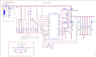

我们使用 LM5116设计电源。 随附的原理图
30V 至60V DC 输入电压
Output1 - 24V±0.5V/13A
Output2 - 5.3V±0.1V/10A
输出3        3.3V±0.1V/3A
输出端的 E FUSE 提供24V 短路保护
器件在不同输入电压范围内的行为错误。 直到32V、单元仍在工作、但32V 到36V、它将从输入端获取更多电流
施加了栅极波形。 我们将获得输出、但波形不符合要求、或者不稳定。
如果您能支持为其找到解决方案、那将非常好
    你好,Augustine。
    1) 1)请检查死区时间是否足够。 请检查使用零欧姆栅极电阻器是否有任何改进。
    2) CS-CSG 电容器应放置在尽可能靠近 IC 的位置。 请在 CS 和 CSG 引脚之间找到。
    3) CSG 布线应与 CS 布线并联。 此外、CSG 布线应直接连接到感应电阻器的接地连接、而无需其他连接。
    - EL

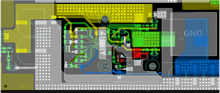

    我们尝试使用零欧姆栅极电阻器、但波形仍然是相同的。 下面附加了 PCB 布局、供您参考。 CS-CSG 电容器仅放置在靠近 IC 的位置、布线也是平行的。 我们可以做些什么来改进栅极波形吗?

    你好 Augustin
    • 您还可以 在 CS-CSG 引脚上增加 RC 滤波器。
    • 将 CSG 连接到感测电阻的负极连接、并将 CS 连接到感测电阻的正极连接。
    • 将滤波电容器移至更靠近 IC 的位置。
    - EL
