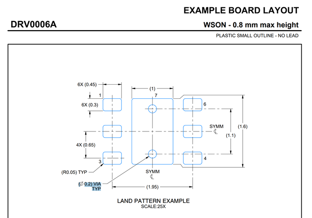

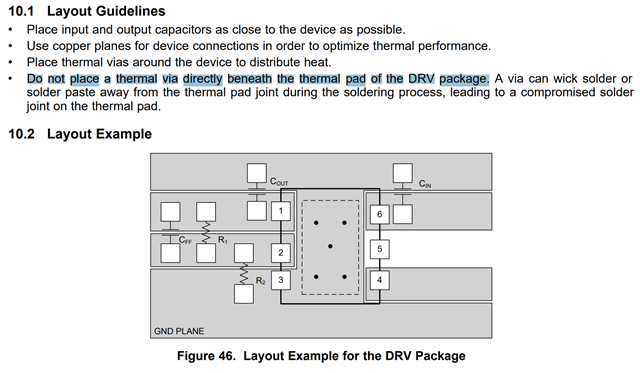

大家好!
我有关于 TLV759P 的问题。
布局指南规定不应安装散热过孔。
不过、焊盘图案中列出了过孔。
哪一项是正确的?

    您好、石渡山、
    确实、散热焊盘正下方的通孔会吸走一些焊料。 话虽如此、我们经常建议将过孔直接置于散热焊盘下方、因此我不知道为什么说不这样做。 当它们位于封装下方时、热性能最好。 如果您担心这一点、电路板制造商可以用铜填充过孔、这样就没有腔来吸走焊料。
    尼克
