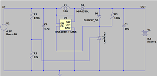

在评估 TPS61040实际器件期间、发现 IC 的行为存在缺陷(效率极低、最终无电压升压)。
使用测试仪检查引脚之间的连接、
1. SW 和 GND 之间的电阻约为240Ω。
2. 在二极管测试模式下,从 SW 到 GND 以及从 GN 到 SW 的电压为0.16V。
因此、我们认为 IC 的内部 FET 发生了短路故障。
何时发生 IC 内部 FET 故障?
如果您能告诉我们电路的因素以及工作的因素、我们将不胜感激。

    观察到"缺陷行为"时、应用条件是什么? 例如输入电压、输出电压和输出电流。 以及 Vout 是否短接至 GND?
    根据您的介绍、我也怀疑功率 MOSFET 已损坏。
    SW 处的高电压(>30V)或高电流(~1A)可能会损坏  MOSFET。 如果 Vout 短接至 GND、则后者的可能性更大。

    观察时可以看到此电路。
    它专为控制输入电压而设计(因此 Vin 为3.6V)。
    施加到 Vout 引脚的最大电压设计为8.7V。
    Iout 不应超过100mA。
    TPS61040的这种使用是否存在任何问题?
    如果此电路本身没有问题、可能是由于您提到的工作误差而导致 Vout 和 GND 短路。
    下次处理 Vout 和 GND 短路时、我会非常小心。

    这种应用程序对我来说似乎很新、我现在不太确定它是否可以正常工作、尽管基于初步检查它可以正常工作。
    至少在没有 Vout 短路问题的情况下、我认为此器件不会在此电路中损坏。
    目的是从8.7V 灌电压源生成3.6V 电压、以确认这一点吗?
    您可能已在 LT-Spice 中设置此电路、是否可以通过仿真方式工作?

    电压控制旨在将电压从3.6V 升压到8.7V。
    仿真并未深入重现详细波形、但我们确认了预期运行。

    如果目的是 将电压从3.6V 升压到8.7V、以下简单的电路是否适合您的应用?
    雷
    尊敬的 Lei:
    使用该电路的原因是防止输入电压降至3.6V 以下。
    连接到 Vin 的电源内部电阻较大、电流流过时、Vin 上的电压会下降。
    您提供的电路不支持该功能。
    如果您使用另一个可防止输入电压下降的电路、请告诉我。
    您好、Asain、
    我明白了、现在明白了您的观点。 感谢您的讲解。
    如果我们将 Vin 源视为理想的电压源+串联内部电阻、那么电压源和内部电阻器的值是恒定的吗? 如果需要、我们可以尝试使用具有输入电流限制功能(TPS61376)的升压转换器来保持 Vin>=3.6V。
