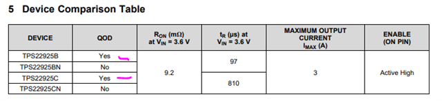

我们在   布局电路板文件中使用了 TPS22925负载开关。 我已经附上了板级配置文件和原理图的图像。 请检查布局并与我们分享您的反馈。
我们使用的 PCB 包含12层:
IC 和离散部件-放在底部
第2、4、9和11层是地线、
谢谢。此
致、 - Teja.
    相对于您的原理图:
    • 通常我们推荐 Cin>Cout,但这确实有更多的事情要做,以确保电压轨的稳定性。 在开启等高电流消耗事件期间、输入电容将保持并稳定输入电源轨。 因此、根据电源是否具有足够的功率容量、可能不需要输入电容。 根据可订购产品、在实施 QOD 的情况下、反向电流不应是问题。
    布局时、
    • 我建议将 Cin 和 Cout 旁路电容器尽可能靠近 Vin 和 Vout 引脚放置。
