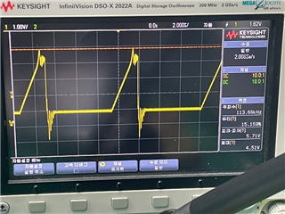

     2.1 如果您没有将后置 FET 负载连接到 TL494、则会出现正常的方波波。  下面是一张示例图片(Vp-p 值可能会因调优而异)

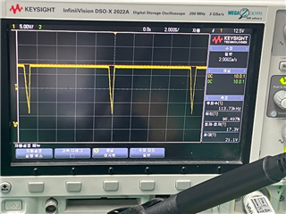

    2.2但是、如果在 FET 端子之后连接负载、则会按如下所示压减栅极波形、而电感 L 的波形也具有96%的错误占空比。
    当然、可变电阻不会使恒压输出发生变化。 这不是正常的 PWM 操作。
    3.重要的是,如果引脚2有2.5V 电压,引脚1也有2.5V 电压(使用运算放大器的特性),根据 RV1、R7和 R10的电阻值,输出电压应恒定运行40V~50V, 引脚2的电压与引脚1不同。
    当然、可变电阻不会使恒压输出发生变化。 这不是正常的 PWM 操作。 FET 栅极端的占空比或 Vp-p 会自动调节成恒定电压、我认为不适合调节非任意短路的栅极恒定电压。
