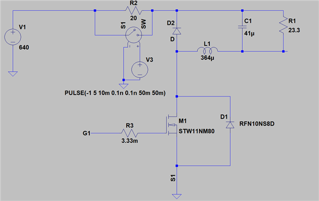

我正在制造非同步降压转换器。 开关位于低侧而不是高侧。
输入电压= 400-840V
输出电压= 320V
Pout=4.4kW
我想为该电路使用一个简单的 PWM IC。 UCx84x 看起来是一个很好的解决方案。 该电路如下所示。
我想检测  负载上的电压、并将其作为反馈发送到 UC3843。 您能提供这样做的最佳方法吗?
我曾尝试使用 PNP 晶体管、但在这种情况下无法将输出电压控制到320V。
我还使用了一个差动运算放大器电路,在这种情况下 Vout 是调节的,但我不知道如何计算 补偿网络在这种情况下,因为它使用分压电阻器计算...
如果你有任何建议,在这种情况下,我可以尝试它...
