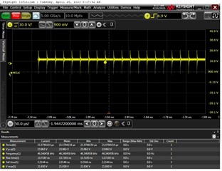

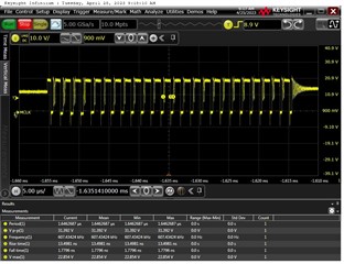

我们的客户反馈使用 BQ24715时出现了新问题。 也就是说、 当适配器被连接并且电池被完全充电至13.8V 时。 计算机关闭时、他们测量到适配器的输出电压 为19.9V、输出电流为45mA。 这时充电器不会给电池充电、只给系统供电、开关频率在8kHz 到600kHz 之间跳变、就 会出现充电噪声。 但 当 笔记本电脑 启动 并且负载电流较大时、 开关频率为600kHz、噪声消失。
波形如下所示:
我们想知道 此问题的原因是 BQ24715已在轻负载情况下进入 PFM 模式、您可以确认吗?  我们是否可以通过始终在 PWM 模式下设置 BQ24715来解决此问题? 如果是、如何实现它? 否则、能否就这个问题提出一些建议?

    是的、 为了提高转换器轻负载效率、bq24715在轻负载时转换为 PFM 控制、在 LDO 中执行充电禁用或者充电操作。 无法禁用任何 PFM 模式。 因为充电噪声仅在电池充满电时发生。 我建议在电池充满电时禁用充电、以查看这是否会降低充电噪声。

    我们的客户反馈、 当他们在电池充满电后禁用充电时、电流噪声仍然存在。 他们还发现 、在轻负载条件下、 即使适配器未插入、也会产生噪声。

    最小频率可以限制为40kHz 以避免音频噪声(ChargeOption () bit [10]=1)。 我 建议 启用此位、以检查这是否会降低客户看到的噪声。 如果这样不起作用、我的下一建议是订购 BQ24715 EVM 板、查看它们是否重现问题、以确定客户设计或实际充电器是否存在问题。

    我们 设置了 ChargeOption() bit[10]=1,但问题仍然存在。 我们还尝试修改输出电感器和电容器的尺寸以排除谐振干扰问题、发现我们需要添加一个非常大的电容器来修改电容、充电噪声消失、直到添加超过220uF 的电解电容器。 但此时、我们仍然可以从 MOSFET 听到一点声音、没有像2KHz ~ 3KHz 充电噪声这样的声音。
    我们按如下方式捕获了输出电流和电压波形:
    1) VSYS 电感器输出之后的波形
    2) 2)添加220uF 电解电容器后的 VSYS 波形
    3) SW 的波形
    谢谢。
    您好、Lumina:
    我建议订购 BQ24715 EVM 板、查看它们是否会重现问题、以确定客户设计或实际充电器是否存在问题。 我还建议客户查看 BQ24715 EVM 用户指南中的原理图、确保设计不会遗漏任何内容。
