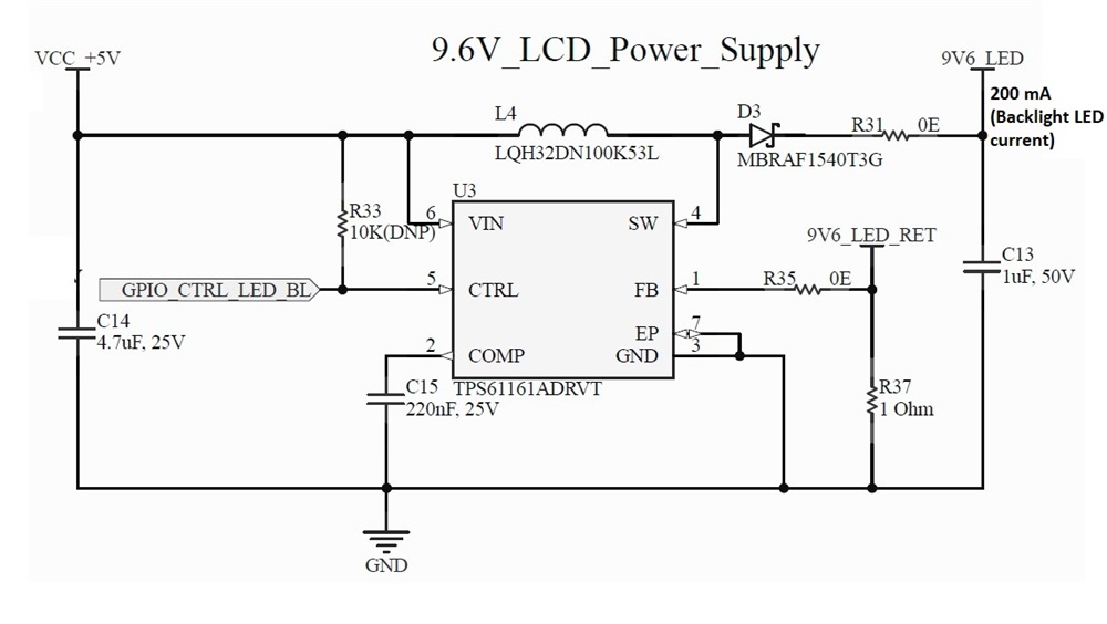

尊敬的团队:
面对问题:即使在提供 CTRL 引脚 PWM 信号之后、IC 也不会在 SW 引脚上生成开关脉冲。
 请提供任何解决方案。
  输入条件:
        1) CTRL 引脚输入频率20kHz、80%占空比。 具有3.3V 电平
        2) VCC + 5V、具有2安培容量、
  电路组件:
        1) 1) 输入电容器4.7uF/25V
         2) 2) 电感器450mA
         3)  MBRAF440T3G 二极管、肖特基40V 4A
  显示屏的背光 LED:
         1) 3个 LED 的串联和同一对重复10次并联。
         2)每个 LED 3.2V 正向压降并且总流耗为200mA
    从我这边看、原理图看起来很好。 因此我想您可以在启动时捕获波形、以查看 SW 是尝试切换还是根本没有切换。
    还请同时捕获 COMP 和 VIN 与 SW。

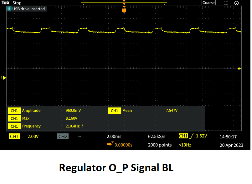

    输入电压调节:5V 2A
    当显示屏连接到电路、并且 PWM 从处理器为 IC 供电时、 电路会 消耗大电流、显示屏背光没有上电。
    输入电压调节:5V 0.5A
    或者、我在 R33处放置10k 电阻器并捕获信号(移除输入 PWM 连接)。 Ic 仍然 消耗大电流、但它正在为背光 LED 供电、我已经通过为 IC 供电5秒来捕获这些信号、以避免电路损坏。
    将显示屏背光 LED 连接至电源时,它们工作正常。(检查背光 LED 是否有问题)
    请找到从 CRO 捕获的以下信号。
    1.我建议您检查生成 PWM 波的处理器。 2A 输入电流已经超出正常值。
    2.当您放置 R33并断开 PWM 时,我认为0.5A 输入电流是正常的。 由于您将输出电流设置为200mA、因此在输出电压~9.6V 且输入电压为5V 的情况下、0.5A 输入电流似乎是合理的。
    电感器饱和电流也有点低。 建议电流高于0.8A。
    4.请问您测试了多少块板? 是否每个电路板都完全可以重现此问题?

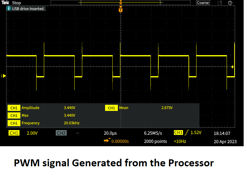

    当 PWM 连接到 CTRL 时、是否捕获了"处理器生成的 PWM 信号"? 否则、当 PWM 连接到 CTRL 引脚时、您能否捕获该波形?
    在向 CTRL 应用 PWM 时、R33也被放置还是被移除了?
    您还可以尝试找到高达2A 的输入电流流向何处。
    Br
    帕特里克
    Patrick、您好!
     正如您说过的、我已经捕获了 PWM 信号、该信号由处理器生成并连接到
    向 CTRL 引脚应用 PWM 时、不安装 R33。
    本期为:
    当我将 CRO 探头连接到控制引脚时、IC 会提供 SW 信号、并且我的 LED 背光工作正常。
     如果我移除 CRO 探头、则不会生成 SW 信号。
    您以前是否遇到过此问题、并提供有关此问题的解决方案、
    我怀疑是、我是否需要为 IC 接地更多、还是需要在 CTRL 引脚与接地之间添加任何电 容(由 CRO 探头电容提供)。
    您能否尝试使用信号发生器来生成 PWM、看看这是否可以正常控制 IC? 我仍然怀疑这个问题是由异常 PWM 波引起的。
    Br
    帕特里克
    Patrick、您好!
     它现在可以正常工作、我在控制引脚上放置了一个1k 欧姆的下拉电阻器、并且开始使用来自处理器的同一个 PWM、我认为 PWM 信号噪声是由探针长度造成的。
    谢谢 Patrick 为我带来了一线希望。
