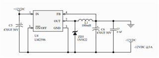

您好、TI 专家...
我的设计具有以下参数:
VIN = 12V
VOUT =-12V
Iout = 3A
是否建议使用该元件进行电压反转? 我已经完成了这项操作、但当我在线圈上施加负载时、线圈开始发出噪声。
如果此组件不适用、您会推荐任何其他组件吗?
    你好,耶稣!
    反相降压/升压设计的主要考虑事项是确保 VOUT 引脚能够处理 VIN+|VIN|。 看起来还可以。 您也可以使用此 应用手册 作为参考。
    理查德
    对于浪涌电流、您会建议使用哪种电路?
    你好,耶稣!
    在上面链接的应用手册中、有一个限制浪涌电流的内部软启动电路。 器件型号为 LMR14020。
    理查德
