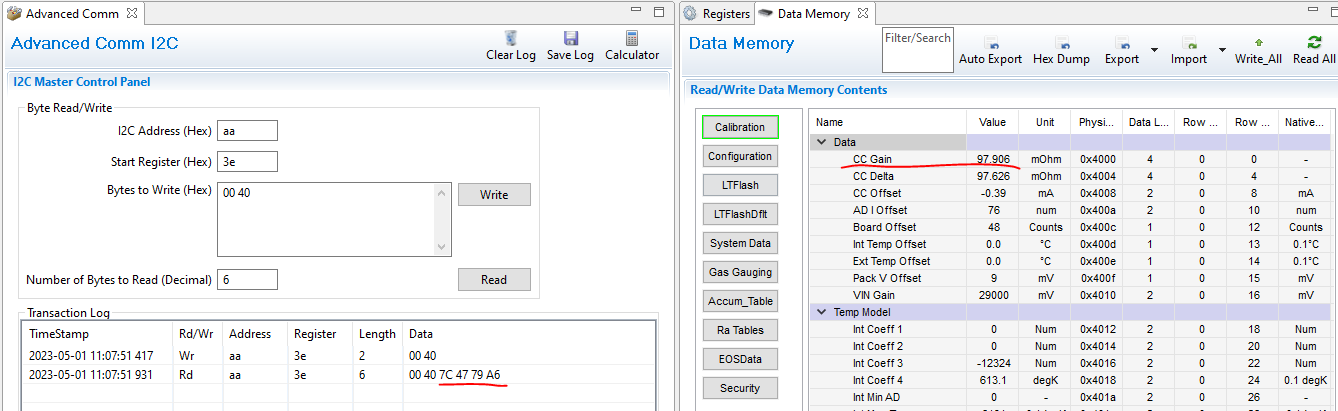

我想确保我在 TRM (SLUUBH1C)中对转换流程图的实现是正确的、
请指导我如何确认实施。
我已经尝试如 Bqstudio 所示使该函数的输入、
例如、在本例中、CCGain 为97.906m Ω
因为 Bqstudio 会在显示该值之前进行计算。
" BQ34Z100-G1:浮点转换问题 "4.768除以(浮点转换的结果)
SO 4.768/97.906 = 0.04869977325189467448368843584663
0.04869977325189467448368843584663是我的输入 、但该函数的十六进制输出与存储在 Bq35100中的输出不同。
可在下表中找到
地址 0x4000 0x4001 0x4002 0x4003
数据 0x7c 0x47 0x79 0xa7
我的输出是
数据 0x7c 0x49 0x88 0x5f
    0x7C49885F 为0.04920232
    0x7C4779A7为0.0487
    这意味着函数的十六进制输出不正确。
    我已将函数的输入更改为0.0487、输出为0x7c4779a6 off 1。
    • 在 Bqstudio 中显示0x7C49885F 为769.032、0x7C4779A7为97.906如何? 因为从您的计算来看、并没有巨大的差异。
    • BQstudio 是否显示以下内容的结果 4.7680222 /(浮点转换)?
    • 您如何将十六进制转换回十进制?
    • 有时、使用 Bqstudio 写入 CCgain (地址0x4000)时、显示的值即使在选择了"Read All"时也没有更改 、但使用"Advanced Comm"读取时十六进制数据已更改、这是为什么会发生?

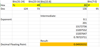

    0x7C49885F = 0.04920232、因此 bqStudio 应显示4.768/0.04920232 = 96.906。
    bqStudio 使用4.768/x。
    我使用内部 TI 电子表格进行转换。 此方法与 TI.com 上发布的应用手册中的方法相同。
    请显示高级通信结果和 bqStudio 未更新值的屏幕截图。
    • 图1:
    • 在这里、我 将 CC增 益更 改为"98" 在图2中:
    • 在 CCgain 地址上写入"0x7C49885F"、结果应为96.906:
    显示769.032我是错的、抱歉。

    我使用此电子表格: e2e.ti.com/.../Float.xlsm
    您可以使用此电子表格来检查您自己的实现。
    谢谢。
    请您检查数字此 BqStudio 没有在这里显示确切的数字:
    • 图1:
    [/报价]
    您好 Marwan:
    确保更改值后执行"全部读取"操作、这些值不会在数据存储器页中自动更新。
    怀亚特·凯勒
    尊敬的 Wyatt:
    即使完成所有读取操作、也会发生这种情况。
    您好 Marwan:
    BQStudio 将对一些值进行舍入、因此预计读数会存在一些小差异、 如果您已完成写入和回读并确认它们在高级通信中是不同的、但在数据存储器中是相同的、我需要在我旁边再次检查这一点。
