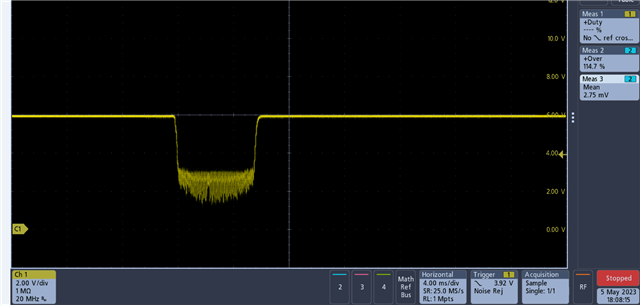

TPS40090用作 具有 两相操作应用的直流/直流交错式升压控制器  、输入 为35Vdc、输出为117Vdc 和5A、 我使用了+6V、 EN 端口上有一个1.2K 上拉电阻器、从而使  TPS40090正常工作。
在~FL 条件的上电测试中、EN 端口具有2 μ A 的3mA 灌电流以使 VEN 低于2V 的阈值 、从而使 PSU 关断和恢复。 我将上拉电阻器从1.2K 更改为100R、使其可稳定工作。
我想、EN 端口具有高 阻抗、因此其灌电流应该很小。
现在我需要一些 建议来 验证 其根本原因。 因为我想使用 EN 端口来开启/关闭 TPS40090、 所以上拉电阻器的电阻不能太小。
这张照片显示了 EN 端口上的 VEN 下降:

    您能否分享一下该设置的原理图? 我有点困惑、因为 TPS40090是一种直流/直流 降压 输入电压绝对最大值为16.5V。
    此外、您是否使用100Ω 或1.2kΩ 上拉电阻器共享 EN 上的电压?

    我无法共享 sch、但 sch 遵循 TI 作为升压转换器基准的 PMP9736。
     共享照片中的上拉电阻器为1.2K。
    升压电感器为50uH、占空比约为70%、CCM。
    BR!
    尊敬的 Lei:
    好的、我现在明白了。 EN 端口不应出现任何压降、是否 在 EN 端口上同时提供 Vin (35V)?
