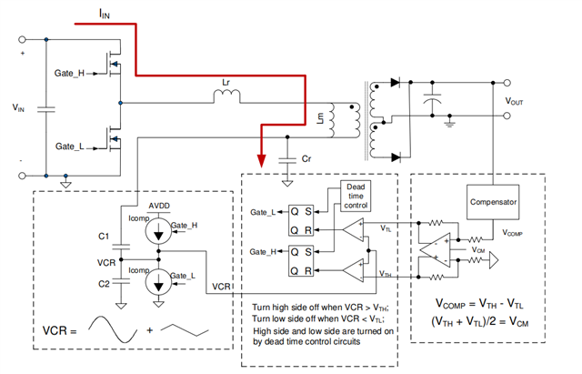

器件型号:UCC256402 您好、TI 专家。
我在寻找一款 LLC 控制器、我找到了这个 IC。
关于这个方框图、我有一些问题想问。
1.如何确定 C1和 C2的值。
2.如何决定 ICOMP 的充电电流
此电路有什么功能?
提前感谢。

您好、Jack、
请查看下面的答案。
1.使用设计计算器工具可以找到 C1和 C2值(https://www.ti.com/lit/zip/sluc675 )。
2. ICOMP 电流在 IC 内部产生。 请参见 EVM 原理图(https://www.ti.com/lit/pdf/sluubx3 )
3.电路通过 Vcomp 信号产生阈值(VTH 和 Vtl),决定 LLC 的初级侧 MOSFET 的关断事件。 有关更多详细信息、请参阅应用手册的第2.4节。 (https://www.ti.com/lit/pdf/sluaaj7 )。
