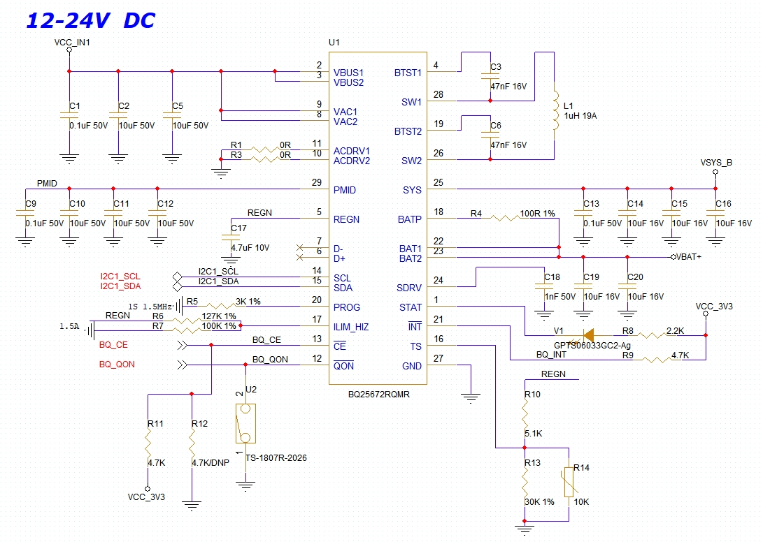

器件型号:BQ25672
团队成员:
查看右上角的
    尊敬的 Kevin:
    如果要热插拔>15V 的输入源、我建议添加如下所示的输入缓冲器。  此外、考虑到降额、REGN 上的4.7uF 电容器应为16V。
    杰夫
