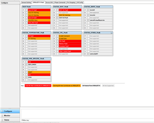

    首先、确保 EVM 板上的跳线正确选择了 U1_P1上 EN/UVLO 的控制输入。  JP2_P1是一个2x3接头、需要在1-2 (底部)位置连接一个分流器、以将 PMBus CNTRL 引脚从 USB-TO-GPIO 加密狗连接到 TPS546D24A 的 EN/UVLO 引脚。  在顶部位置、跳线将 EN/UVLO 引脚短接至 GND。  在中间位置、EN/UVLO 引脚连接到电阻分压器、用于外部编程 UVLO。

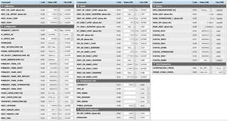

    如果这不起作用、请检查 Configure 页面中的"All Config"选项卡、以查看其他设置是什么。  具体而言、请检查 STACK_CONFIG 设置。  对于单相运行、应设置为0000h 如果设置为0001、则器件配置为两相运行。  然后、我会检查 PIN_DETECT_OVERRIDE 值。  默认值为1F2F、它从引脚检测中获取所有引脚编程值、如果设置为0000、则会从 NVM 加载值、更改电阻器无关紧要。

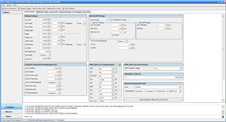

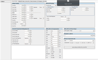

    如果 STACK_CONFIG 设置为0000、则分流器位于 JP2_P1上的1-2位置、并且 R15_P1已移除、请拍摄"Configuration"页面下的"All Config"选项卡的屏幕截图。
    尊敬的 Peter:
    跳线连接在 JP2_P1的1-2之间。
     对于单相运行、STACK_CONFIG 设置为0000h。
    PIN_DETECT_OVERRIDE 值为 1F2F。
    R15_P1已删除。
    加金迪兰
    您的 ON_OFF_CONFIG 设置为0x03、因此 TPS546D24A 编程为忽略 EN/UVLO 引脚。  默认值为0x17
    VIN_UV_WARN_LIMIT 设置为9.5V。  如果转换器发生故障情况、其故障响应设定为"存在故障时关断"、 然后在故障移除时重新启动"、并在 PVIN 小于 VIN_UV_WARN_LIMIT 时尝试重新启动、它可能会进入需要在 PVIN 高于 VIN_UV_WARN_LIMIT 后重新启动条件的阻塞逻辑状态
    尝试将 ON_OFF_CONFIG 设置回0x17并从 USB_TO_GPIO2加密狗切换 CNTRL 引脚。

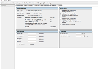

    在下电上电后始终保持0.8V、在 NVM 中针对 Vout=0.8V 存储寄存器值。 那么、如何将其配置为不同的输出电压(0.9V、0.5V)、并且必须在 NVM 中恢复它? 下面是当前寄存器值。
    是否是 GUI 问题、即器件问题?您是否尝试过此操作?
    Tahar
    我尝试了此"Store NVM CONFIG"选项、但在下电上电返回到之前的 Vout 后仍然无法替换新的 Vout 电压。
    TPS546x24A 系列器件具有名为"PIN_DETECT_OVERRIDE "的命令值、当设置为 b_1时、该命令值会使用引脚检测值覆盖 NVM 存储值。  除了更新 VOUT_COMMAND、您还需要将 PIN_DETECT_OVERRIDE 中的"NVM"位更改为 b'0 (从 VOUT 恢复 VOUT)
    更新 VOUT 和 PIN_DETECT_OVERRIDE 后、这两个值都会通过 STORE_USER_ALL 存储到 NVM 中、输出电压将在下一次上电时从 NVM 恢复、而不是进行引脚检测。

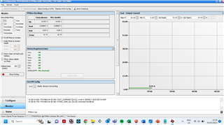

    此外、我们使用 TI 融合工具在1A 的外部负载下监测电流(在 EVB 中)。 但图表显示~ -0.5A、 这是一个有关 GUI 的问题。 我们 使用 Arduino 板通过 I2C 总线进行测量、但也显示  -0.5A。

    此外、我们使用 TI 熔融工具在外部负载为1A 的情况下监测电流(在 EVB 中)。 但图表显示~ -0.5A、 这是一个有关 GUI 的问题。 我们 使用 Arduino 板通过 I2C 总线进行测量、但也显示  -0.5A。 [/报价]
    否、这不是" GUI 有问题"这是 TPSM8D6C24模块的 READ_IOUT 函数的预期容差和修整。  TPSM8D6C24中的电流检测电路使用0.5mΩ 检测元件、电流检测范围为-20A 至+80A。  其零电流测量精度的 A - 1.5A 偏移误差在预期容差范围内。
    在有关该主题的问题与原始主题进一步偏离之前、如果您有其他问题、请为其创建新主题。  这将帮助 TPSM8D6C24的其他用户搜索答案。
