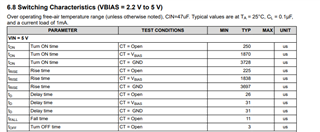

对于上拉至 VBias 的 CT、是否建议使用电阻器值?
数据表显示已上拉、但未提供输入规格。 EVM 用跳线短接 CT。
    尊敬的 David:
    此数据表根据 Vbias、VIN 以及您的 CT 电容器是连接到 GND、VBIAS 还是开路、提供了典型的预期导通、上升、延迟、下降和关断时间。
    根据 Vbias 和 VIN 条件、您可以根据数据表在第6.8节"开关特性"下报告的内容、决定是将 CT 短接至 Vbias、GND 还是保持悬空。

    根据此表、我们要将 CT 上拉至 VBias。 此处的一些用户担心会将引脚直接短接至 VBias。 或许可以使用1k 或4.7k 的电阻连接 VBias? 而不是0欧姆短路。

    无需担心从我们一侧将 CT 直接连接到 VBIAS。
    您能解释一下您的担忧吗?
    伊丽莎白
    尊敬的 Elizabeth:
    我不确定问题是什么、我认为只是一般性地要小心。 我们可以将 CT 直接连接到 VBias。
