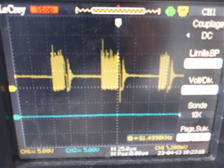

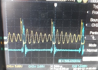

我具有以下 HO 输出(蓝色)和 LO (黄色)。

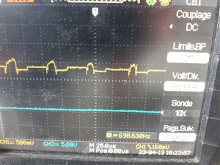

    空载 FPWM 时的示波器(HO:黄色 LO:蓝色)
    开关频率没有问题、但 FPWM 中的 HO 应无法提前终止。
    现在、FPWM 看起来像 DEM、这意味着器件可能会认为电流已达到限制。
    另请注意、器件以 DEM 模式启动、应在3ms 启动后获取 FPWM 波形。

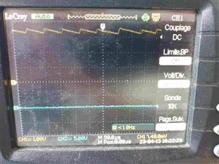

    比较器:
    VSW:
    输出电压:
    您是否能够让 COMP、SW 和 VOUT 位于同一图表上?
    COMP 看起来不稳定、波形应该更平滑。 仔细检查 COMP 组件。
