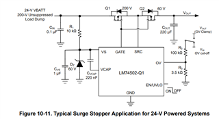

按下图所示、至少具有高达120V 的高电压保护、单个 N 沟道 MOSFET 设计。
Vs 由齐纳二极管和串联电阻进行保护、如图所示。 同样,我可以知道如何保护 SRC 引脚吗?
可使用另一个 MOSFET (反向保护 MOSFET、背对背 MOSFET)对其进行保护。 但我不能承受这么多的成本。
请告诉我是否可以在 SRC 引脚上安装电阻器和齐纳二极管来防止高压?
    尊敬的 Reddy:
    您指的原理图是浪涌抑制器拓扑、如下所示、但 Q2短接。 在该拓扑中、输入可以承受更高的电压(在下面的电路中高达200V)、但输出或 SRC 引脚无法承受200V。 这些输出侧引脚受过压功能-电流关断或钳位保护。
    因此、浪涌抑制拓扑可以在输入端承受/运行更高的电压、但不适合 在更高电压下进行连续或直流运行。
    您好 Praveen:
    希望在 SRC 引脚上添加 TVS 在一定程度上有用。 你推荐什么电视价值??
    我们的产品正常工作电压为40V-60V。 我可以继续使用 SMAJ60A 吗?
    尊敬的 Reddy:
    您可以直接使用器件的 OV 功能、避免 LM74502-Q1的输出端出现过压。
    假设我们将过压阈值设置为37V、即使输入高于100V、输出也永远不会看到大于37V 的电压。 您可以选择使用 OV 截止或 OV 钳位功能。
    您好,Praveen
    在我的系统中、当我们突然关闭 MOSFET 时、SRC 引脚上可能会出现输出侧的电压尖峰。
    出于这一原因、我只想保护 SRC 引脚、
    尊敬的 Reddy:
    是的、在这种情况下、您可以在 GND 的输出端使用 TVS 将电压钳制在65V 以下、这是 IC 的绝对最大额定值。
    选择的 TVS 应确保
    • 击穿电压必须大于最大输入直流电压
    • 瞬态期间的峰值钳位电压应小于65V。
