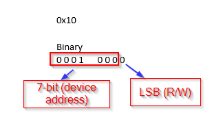

器件型号:BQ76952
您好
请帮助检查下面的波形。
有什么问题吗?
正在等待您的回复。
星形
    您好、Star:
    在这里、我需要更详细地说明我们要设法实现什么。 我假设与器件的通信存在问题。 这里写的是什么?  您是否尝试读取电池1电压?
    需要说明的是、器件地址是作为7位写入的0x08。 其为0x10、LSB 表示 R/W (见下文)。
    BQ769x2软件开发指南解释了写入和读取不同存储器位置(RAM 等)的序列。 它还显示了 I2C 波形捕获图。
