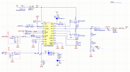

器件型号:LM5117
V_IN = 4857.9V
V_OUT = 36V
I_OUT = 2.78A
负载为纯阻性负载、但负载电阻会随时间而变化。 目的是为负载设计恒定功率 PCBA。
我打算使用 ADC 监测电流输出引脚和电压输出。 因此、我可以实时监控负载功率。 同时、我将使用 DAC 为 FB 引脚提供模拟电压。 这样、我就可以实时调节输出电压。 因此、负载功率为恒定的100W。
根据数据表图18、由于输出电压>14.5V、因此需要外部 VCC 电源。
1.    图18中为什么需要2个二极管? 如何选择 R1和电容器值?
2.    由于使用了外部 VCC 电源、我需要禁用内部 VCC 稳压器、对吗? 所以我需要向 VCCDIS 引脚提供高于1.25V 的直流电压、对吗?
对于 FB 引脚、我将使用 DAC 提供直流电压。
1.    应该使用电压 DAC 还是电流 DAC? FB 引脚需要提供多大的电流?
2.    当 FB 引脚电压变化时、Vout 的变化速度有多快?
还使用数据表公式、WEBENCH 和 Excel 工具来计算所有外设参数。
1.    能否使用 WEBENCH 和 Excel 工具直接获取最终的 PN 和值? 它们是否仅用于参考?
2.    在 Excel 工具中,选择开环交叉频率时,执行第14步。 这是我做的事情。 我使用开环增益/相位波特图、在增益和相位相互相交时获取 f_cross 值。 这是正确的方法吗? 如下所示、我在波特图上没有看到增益和相位交点。 我在这个支持请求单中附上了 Excel。
非常感谢您的帮助
e2e.ti.com/.../LM5117-Quick-Start-Calculator-v1.5-with-answer.xlsm

    您好 、感谢您的反馈。 我有一些跟进问题。
    1) 1)我正在使用 DAC 来控制 Vout、 因此我的电路没有 R_fb2。 因此、无法使用数据表中的交叉频率公式。 如何选择 R_COMP、C_COMP 和 C_HF? 由于负载是纯阻性的且 Vout 是恒定的、2类补偿是否需要?
    2) D_HB 选择需要快速切换,V_REVER>Vout,足够的正向电流,正确吗?
    感谢您的支持

    您好
    感谢您的回答。 您是否有用于2型补偿的公式(请参阅下图)?
    我已经完成了电路设计、 TI 是否可以提供 LM5117的原理图审阅?
    非常感谢

    周老师你好!
    请参阅 https://www.ti.com/lit/an/slva662/slva662.pdf 中的第5页
    请参阅我的以下评论
    • 在 C9和 FB 引脚之间需要连接一个电阻。
    • 使用0.47uF HB 电容器。
    • 在 VIN 处需要一个1uF 电容器。
    • 转换器需要输入电容器。
    • COMP 现在浮动。
    • 断开 VCCDIS。
    - EL
    您好
    非常感谢您的支持。 我还有几个跟进问题。
    1.因为我使用 DAC 来提供实时的反馈直流电压、为什么 COMP 仍然必要?
    2.在 PDF 第5页(https://www.ti.com/lit/an/slva662/slva662.pdf )中,它使用分压器来反馈输出。 但是、我使用 DAC 提供实时直流反馈电压。 那么拓扑会有所不同。 请注意、本例的 COMP 引脚公式是什么?
    Vout=36VDC、因此我使用的是外部 VCC。 这就是我要将 VCCDIS 连接到3.3V 的原因。  因此、禁用内部 VCC 寄存器。 为什么您说要断开 VCCDIS?
    非常感谢
    周老师你好!
    1. COMP 不应保持悬空。 我们尚未验证 COMP 悬空时的器件功能。
    2. 正如我提到过的,您需要在 C9和 FB 引脚之间连接一个电阻。 然后、您可以假设低侧反馈电阻器的电阻为~ 100M Ω。
    3.通过将 VCCDIS 连接到"Buck_EN"信号、可以在转换器完全开启之前禁用 VCC 稳压器。
