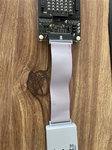

我收到了评估模块。
我按照用户指南中的说明进行操作。
我能够更新固件。
GUI 将连接到器件。
但是、评估板上没有任何 LED 亮起。
我保持了默认配置不变。
SPI 和 I2C 都不会点亮任何 LED。
GUI 未显示错误。
我猜是电路板有缺陷。
请告知。
谢谢。
赛勒斯

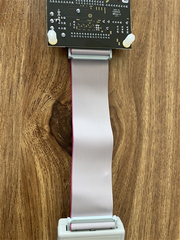

    您能否向我提供您的硬件连接的清晰图片、我认为我们需要先检查一下。
    Br、
    伊韦斯
    您好、Ives、
    附图。
    如果我可以刷写固件(我更新了固件)、那么电路板是否通过带状电缆进行连接、但电缆上的指令不能照亮 LED?
    该板显示 DOA 的每个符号。 可能是制造问题?
    谢谢。
    赛勒斯
