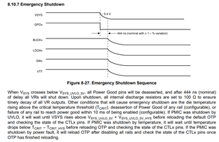

我有一个客户本身没有大于5V 的电压来为 TPS650864供电。 唯一严格要求5.6V 的输入是 VSYS。
我的理解是、受低于5.6V 的电压影响的唯一设备是 LDO5V。
一个部件从提高那里的电压以获得至少5.6V 的解决方案,我们想知道如果提供相同的5V 到所有输入器件是否会正常运行(一个来自 LDO5V 的部件被关闭)。
谢谢、此致、
阿尔贝托
    尊敬的 Alberto、
    当 VSYS 低于5.6V 时、器件处于关闭模式、因此如果使用5V 电压整个系统将无法正常工作。 既不测试也不建议使用此类输入方案。 VSYS 低于5.6V 也会让您进入紧急关断状态。 除了 LDO 功能外、还有其他内部检查。
    詹姆斯
    您好、James:
    感谢您指出这一点、我忘记了 PG 断言对 LDO5的依赖!
    如果相关性可能损坏、则可通过5V 电源为器件供电...或许可用于未来的功能请求。 但我相信、这一点经过了考虑、必须在设计上进行折衷。
    再次感谢!
