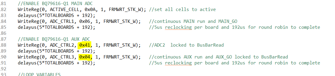

现在我需要添加一个真正的电流传感器。 我在 BQ79600之后 使用 BQ79616-的 BBP BBN 引脚将其连接到第一个电路板、 Q1
通过 BQAutoEval 1.0.04、扩展该视图以同时显示汇流条 ADC 读数、该值是正确的。  通过传感器的实际电流为+-3A => +-30mV 在 GUI 上读出
现在、我需要帮助来了解并实现通过软件自动读取的正确代码。
我尝试了两种不同的情形:
a.)添加一个新的寄存器请求: ReadReg (0、busbar_HI、response_frameBusbar、2、0、 FRMWRT_STK_R);
   其中 responsevariable 定义为:byte response_frameBusbar[(2+6)*TOTALBOARDS];//totalboards =6 //(BQ79600 + 5xBQ79616)
b)通过额外的两个寄存器扩展了 UART 示例的现有读取例程、因为 Busbar 值直接位于 CELL1映射之后(请参阅寄存器映射)
我还了解到、汇流条 ADC 与电芯测量不同:
变体 A 和 B 均不会停转、为汇流条测量提供愚蠢的读数。
我不知道、GUI 的功能与 UART 示例代码不同。
代码可能必须对  Aux ADC 路径进行完整的 MUX、CB 滤波和 SAR ADC 设置。 ?
我需要一些帮助来了解接下来要做什么。 我认为 Aux_ADC 的配置不像 GUI 那样。
是否可能看到 在初始配置时 GUI 发出的推荐?
非常感谢您提供后续步骤和此类帮助、
    当 wrtiting 这个帖子, 我有一些想法如何和在哪里配置。 但仍然无法正常工作。 I 使用情况 B 通过额外的 AUX ADC 设置读取这些值:
    您可以看到、电芯电压校正时使用了错误的 ADC 值(由于编写了愚蠢的调试代码)、但 BB 值应该正确、因为使用了30.52µs /数字校正、您可以在 Provision 文章的代码第228行中看到。
    但3A 电流仍然没有30mV……
    还有进一步的想法吗?
    我现在没有新的想法了。
    我真的需要对 GUI 在初始化时的行为进行一些解释。
    MUX 设置中的多路复用器现在可能仍然是问题吗?
    请帮助并讲解这种情况

    在 GUI 中、显示寄存器读取"BUSBAR_HI/LO"的值乘以"0.00003052"。
    此外、从您分享的屏幕截图中 可以看到、您只是将"AUX_MODE"设置为"11"、但您是否要设置"AUX_GO"位、如果不是、您可以尝试这样做。

    尊敬的 Ravi:
    感谢您的建议。 您是对的、此代码片段中未设置 AUX_GO。 但是、当我设置它时、行为也没有变化。
    我花了一点钱与不同的设置,并得出结论,这一个必须是正确的。 但它也无法正常工作:
    只是愚蠢的宽变值...
    您能否了解一下 GUI 的含义、以及为什么? 也许多路复用器或 AFE 增益或其他意外的配置设置...

    从您共享的映像来看,似乎您正在将 ADC_CTRL3设置为0x04,这意味着您正在设置'ADC_GO'位,但您正在将'ADC_MODE'设置为'AUX ADC not running ',您能尝试将该值设置为0x06吗?
    您可以通过读取寄存器映射窗口中的寄存器来检查 GUI 中配置的值。 此外、您还可以采集
    此外、您还可以捕获 GUI 发送和接收的命令在"Tools ->"Log Pane"中、您应该在筛选器中启用"debug"、如下所示。
    拉维

    您实际将什么连接到 BBP/BBN?与万用表相比、该连接可以测量到什么? 请记住、这用于汇流条、而不是像 bq79656那样进行电流测量。 请确保 在读回值之前、也要在 ADC_CONF2中设置 LPF_BB[2:0]、并在 ADC_CTRL1中设置 LPF_BB _EN。
    泰勒
    Taylor、您好!
    我连接了一个具有10R 负载电阻的 LA55-p 电流传感器。 因此、通过传感器的3安电流为30mV。 万用表显示为30mV。 此外、GUI 显示为30、2mV (见上文)
    https://www.farnell.com/datasheets/1449960.pdf
    ADC_CONF1和 ADC_CONF2由0x00进行初始化、如 GUI 屏幕截图中所示。 因此、使用标准滤波
    我还尝试发送这全部11个寄存器、没有变化、仍然具有范围的值
    我发现在理解如何使用 BBP BBN 方面存在差异。
    我注意到、主系统和辅助系统可以对 BBP-BBN
    GUI 似乎可以使用主 ADC 对 BBP 和 BBN 进行采样、而我试图使用 AUX ADC 进行强制采样。
    那么、我的问题可能是一些多路复用器或多路复用器同步时序问题...
    Roland,
    是的,这是一个很好的捕获。 通常、测量应按照您尝试的方式由主 ADC 完成。 对于辅助测量、您需要锁定到汇流条以使用 AUX CELL 寄存器查看正确的测量、否则、这是不同通道的公差测量。
    泰勒
