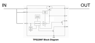

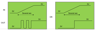

当 VBIAS 低于1.5V 时、这是推荐条件下的最小电压、如果 ON 输入引脚为逻辑高电平、Vout 输出 Vin 功率是多少?
换言之、在应用慢速功率斜坡时、Vout 输出是切换还是稳定?
内吉市
    上越山市
    当 VBIAS < 1.5V 时、器件处于未定义状态、因此 FET 的运行也处于未定义状态。 为确保正常运行并定义行为、在切换 IN 引脚电压以进行运行之前、务必确保 VBIAS >= 1.5V。
