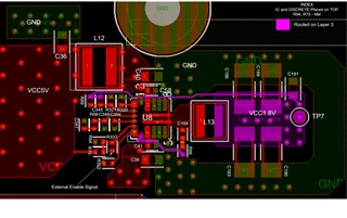

大家好、
我们在  布局电路板文件中使用 TPS54424RNV 开关部件。 我已经附上了板级配置文件和原理图的图像。 请检查布局并与我们分享您的反馈。
我们使用的 PCB 包含12层:
IC -放在顶部
第2、4、9和11层是地线、
谢谢。此
致、 - Teja.
    尊敬的 Desireddy:
    我的同事很快会给您回复!
    BRS
    资旭
    尊敬的 Teja:
    sch(英语:sch)和布局看起来整体良好。
    只有一个建议。 您可以将 FB 检测布线(Vout 至 R89)放置在远离电感器开关节点的位置、以避免噪声耦合。
