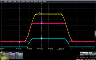

器件型号:TLV741P
IN 引脚的输入电压是否有任何上升时间限制?
(在两种模式的情况下、EN 连接到 IN、而 EN 不连接到 IN)
输入电压极慢的上升时间是否没有问题?
    尊敬的 Satoshi San、
    有多慢? 当输入缓慢斜升时、器件很可能会在启动期间过冲其输出、因为器件将处于压降状态、但如果输入斜升非常缓慢、过冲将非常小。 我知道当 VIN/VEN 斜坡过慢时、有些器件会出现问题;我不确定此器件是否存在任何问题。 如果您可以提供近似的压摆率、我可以对其进行测试。
    尼克

    您是否会测试并确认1V/10ms (=0.1V/ms)和2V/10ms (=0.2V/ms)的条件

    尊敬的 Satoshi San、
    Vin 与负载条件是什么?
    此致!
    埃德加·阿科斯塔
    嗨、Edgar San
    感谢您的回复。
    我明白了。
    VIN 为5V、负载电流为150mA。
    谢谢 Satoshi San、
    我将在完成数据收集后进行回复。
    此致!
    埃德加·阿科斯塔
    尊敬的 Satoshi San、
    以下是收集的数据:
    VIN=Ven=5V、Vout=3.3V 150mA、SR = 0.1V/ms
    VIN=Ven=5V、Vout=3.3V 150mA、SR = 0.2V/ms
