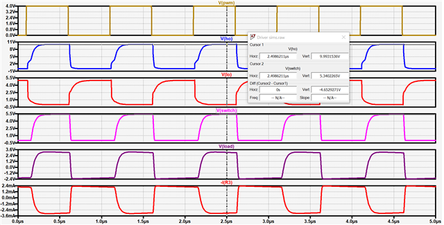

我想使用 LMG1210来控制在27.12 MHz 下运行的半桥驱动器。   为了查看此器件是否能够工作、我已经下载了未加密的 PSpice 文件、并且将使用 LTSPICE 来模拟以下电路:
我已使用1.8 M Ω 电阻器将死区时间设置为最小值、并在 LMG1210和 MOSFET 栅极输入之间添加了电压缓冲器、以便栅极电容不会使 LMG1210 LO 和 HO 输出负载降低。   下面是50%占空比 PWM 和10%  PWM 输入信号的输入(PWM)和两个栅极驱动输出(HO 和 LO)的仿真波形:
对于50%占空比、HO 在 LO 变为低电平之前变为高电平、这与数据表中的图14不一致。   此外、LO 在 HO 关闭之前变为高电平、因此两个 FET 可以同时导通并导致烧毁。   对于10%占空比、器件甚至不会产生 HO 和 LO 信号。
出现上述行为的原因是、器件可能无法处理27.12 MHz 工作频率、即使其额定电压为50 MHz。
非常感谢您的任何想法或帮助!
约翰

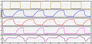

    你好、Alex、当然、没有问题。   以下是 27.03 MHz 上50%占空比且移除了缓冲器的电路和波形:
    HO 和 LO 栅极驱动信号与 MOSFET 栅极的电容完全匹配。  我之前已经看到过这一点、并添加了缓冲器、因此无需降低 LMG1210的 LO 和 HO 输出的负载、以便能够单独验证器件的功能。

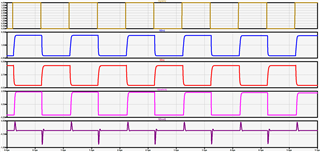

    和  以下是 在10 MHz 上50%占空比且移除了缓冲器的波形:
    和  以下是 在1 MHz 上50%占空比且移除了缓冲器的波形:
    因此、没错、即使移除 HO 和 LO 上的输出缓冲器、仿真在较低的频率下也会表现得更好。

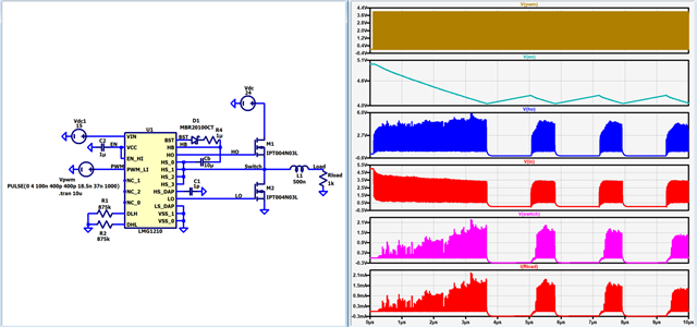

    此外、我在此处提交问题之前尝试过的一些背景信息。  最初、我没有将5VDC 电源连接到 VCC (器件上的 VDD、但未加密模型文件中的 VCC)、并尝试使用内部 LDO。   我将 EN 连接到 VCC 并且存在电容器 Cvcc、但是在仿真期间、EN 引脚上的电压将线性降低、最终器件将达到使能或 UVLO 阈值、并且器件将停止其输出脉冲、直到 UVLO VCC /EN 引脚上的电压恢复、 那么该序列会重复。   我得出结论认为内部 LDO 无法产生在27.12 MHz 运行器件所需的电流、因此添加了外部5VDC 电压电源来解决该问题。   我本来希望这款器件不需要外部5 VDC 稳压器、但看起来需要这个稳压器来在所需的频率下运行。

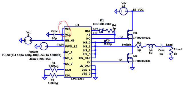

    我注意到了另外一件事。   我正在在1 MHz 处仿真器件、当从 VIN 引脚移除15VDC 并仅使用连接到 VDD 引脚的5VDC 时、性能似乎会下降。
    此处将15VDC 连接到 VIN、将5VDC 电源连接到 VDD:
    这里是 VIN 连接到5 VDC 时的情况:
    在前一种情况下、当 VIN 连接到15 VDC 时、HO 和开关节点电压 vSwitch 都更高、并且向负载提供的电流更大。  在后者中、HO 和开关节点电压较低、提供的功率较低。  同样、这也只是 t A 1 MHz 工作频率、我不确定这是真实的情况还是未加密模型的限制和/或在 LTSpice 中运行它。
    最根本的一点是、我是否可以/应该同时向 VDD 施加5 VDC 电压、向 VIN 施加15 VDC 电压、以获得最佳性能?   我正在努力弄清楚我的配电系统以及设计中需要多少个稳压器、因此任何想法都会不胜感激。
    约翰
    您好、John:
    感谢您解释 原理图中设计选择背后的一些背景知识。 在 PSpice 中复制您的电路设置后、该团队能够确定您可能对原理图进行的一些潜在更改、以帮助提高性能。
    该电路的一个即时修复方法是减小 R1和 R2死区时间电阻器。 尽管这会限制开关频率、但有助于更好地塑造 LO 和 HO 波形。 使用独立输入模式(IIM)似乎有助于通过团队的仿真支持更高的开关频率、并且应该能够对输出波形的整形提供更多的控制。 IIM 期间内部死区时间生成电路将被禁用、因此您需要依靠控制器生成正确的输入信号。
    在我们的仿真过程中、团队注意到 HS_DAP 引脚中有大量电流。 由于节点不能悬空、因此我们将1 pF 电容器连接到 HS_DAP、并将电容器的另一端接地。  如果您还在 HS_DAP 引脚上看到大量电流、则可能还需要考虑进行此更改。
    当使用单独的5V 和15V 稳压器或仅使用5V 稳压器时、团队在我们的仿真中未观察到相同的差异。 两者之间存在预期的二极管压降、因此4.989V HO-vSwitch 电压测量值不是实际读数。
    我希望这些修改有助于提高您的系统性能! 如果这些建议有所帮助、或者需要更多分析来帮助解决此问题、请更新主题。

    感谢您的反馈、Alex。   我甚至没有看到 HS_DAP 接地。   这似乎有所帮助、并且我也减少了死区时间电阻器。
    我关于 VDD 和 VIN 引脚的问题、我认为尚不清楚。   我看到了多种为器件供电的方式:
    1 -连接到 VDD、VIN 和 EN 的5VDC 电源、即绕过内部稳压器
    2 - 6-18VDC 电源连接 VIN、VDD 上有一个电容器、EN 连接到 VDD、绕过内部稳压器
    3 -这两个。
    那么、您是否可以将5VDC 电源连接到 VDD 引脚、并将更高的电压(例如18VDC)连接到 VIN 引脚???   这是为器件供电的好方法吗?   在仿真器中、由于某种原因、我看到第3种方法具有最佳性能。
    约翰
    我看到了以下情况:仅通过 VIN 运行时、EN 引脚电压下降、器件将禁用:
    此外、我不清楚为什么 HS_DAP 无法连接到 HS 引脚、因为它们在 EVM 原理图中连接。
    我需要决定是否可以使用此部件、我不相信它会在我的应用程序中起作用。
    我也应该希望在 TI 的客户支持中心创建案例吗??
    约翰
    您好、John:
    可以使用这三个组合中的任何一个为器件供电。 在我们的模拟中、团队在每种方法的 HO-HS (HO-vSwitch)输出波形中未看到与您测量的不同之处。 我们预计会出现二极管压降、因此您使用单独15V Vin 和5V VDD 测量的理想4.989V 可能并不现实。 如果您愿意、我可以在明天结束之前在实验室中对此进行验证、看看我们是否观察到在所有电源使用相同的5V、所有电源使用15V、或者5V 和15V 这两种情况下的开关波形存在任何差异。
    我们认为、HS_DAP 无法连接到开关节点是仿真软件的一个错误。 我们注意到有大电流流入引脚、将引脚接地似乎可以修复这个错误。
