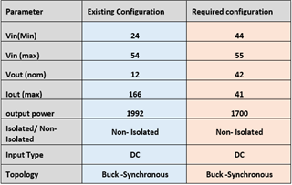

 我们是否可以使用 LM5170-Q1使用两相降压转换器实现所需的配置? 我们是否可以通过使用多相(6相)将功率增加至5KW?
TI 是否可以提供经修改的  TIDA-01168.1开发板(通过设置所需的上限配置)?

    您好、Jiri、
    感谢您的回答、只需一个帮助、您需要对哪些硬件进行修改即可实现所需的规格(见第三列)。
    您能否列出部件更改。
    尊敬的 Santosh:
     您可以从  LM5170EVM-BIDIR 开始、进行以下更改:
    3.拆下 D3
    4.调整 R78以设置输出电压
    更改 R18以将 OVPB 阈值设置为高于42V。
    6.遵循以下用于降压模式 CV 输出的跳线设置。
