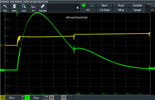

我在这里阅读了多个包含类似问题的主题。 这里讨论了 使用高跨导 MOSFET 的问题、以及除了栅极到 GND 电容器之外在栅极和源极之间添加电容器的可能性。 但由于这个项目面临严重的时间压力、我想我在投入大量时间测试和微调可能的解决方案之前会问这个问题。
此应用是用于具有大输入电容(~1mF)的电机控制器的高侧静态开关。 我正在使用评估板、在该评估板中、我根据设计计算器更改了一些无源器件、并安装在另一个 MOSFET - AOTL66610上、其典型跨导为95S。
我使用高达4nF 的栅极电容器进行了测试、在打开该电容器时、如果有任何电流限制、似乎就很少。 电流在输入为40V 时始终在120A 左右达到峰值、即使根据设计计算器、峰值电流应低于10A。
是否希望通过此 器件以这种方式限制浪涌电流、或者使用类似 MOSFET 时是否需要采用不同的方法?
此外、如果 我  在关闭时使用 MOSFET 将其与输入功率断开、以减少电流消耗、这款器件是否有任何问题。 我假设栅极将保持悬空、但我应该能够使用一个简单的高值下拉电阻器进行拉电流、以使功率 MOSFET 保持关断状态。

    您能否将启动测试波形(VIN、GATE、输入电流、计时器电压)与您当前的设计共享。
    请尝试将栅极电容增加到22nF 或33nF。 这会降低压摆率、并应通过降低浪涌电流来改善情况。

    目前我无法访问该器件、但我可以共享之前测得的 Vout 和电流波形。
    我在 MOSFET 的栅极或栅极电容器上没有任何电阻器、因此我假设振铃来自此。 但是、我不知道为什么输出电压会逐步升高、遗憾的是、在测试时我没有时间对其进行深入研究。

    我们需要在 Vout 达到最终值之前检查电流为什么开始下降。 LM5060没有自动重试功能、因此请检查 Vin 是否降至 UVLO 阈值以下并复位 LM5060器件。
    请分享更多测量信息、还可以尝试使用更高的栅极电容。
    您是否使用并联 FET? 请分享原理图以供参考。
