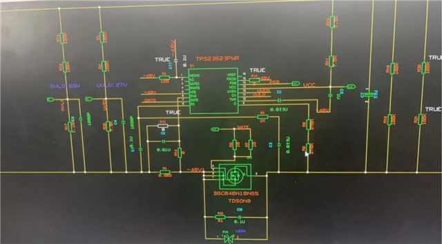

我是 FAE Jayden、我的客户使用的是 TPS23523、他们不想使用 UVLO 功能。 是否可以将 UVLO 引脚悬空以禁用 UVLO 功能?
或者 UVLO 引脚内部有一个电流源、即使该引脚悬空、UVLO 功能仍然可以正常工作? 谢谢。

    UVLO 引脚无法保持悬空。 UVLO 引脚需要连接至 VCC 引脚、以禁用欠压锁定功能。
