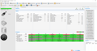

我没有包含 BQ27542-G1最新固件版本的最新固件版本或芯片。 我能否发送 BQ27542-G1的底层固件版本的副本。
目的是在以下图像中找不到[BATLOW]标志位
    它被称为 SYSDOWN。
    您可以使用 bqStudio 从芯片读出默认的 srec。 目前为止只有1个固件版本。
