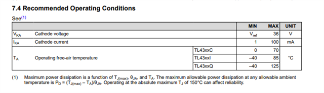

器件型号:TL431
我将修改一个具有两个反向并联齐纳二极管的电路、因此 无论极性如何、它都会产生相同的"大概"压降。  这不够精确、并且需要的电流超出我的可用电流。  我能否以反向并联方式使用一对 TL431、或者我是否需要添加几个二极管来对电流进行布线?
    当然,你都知道我的意思是逆序列!

    您好,Marc
    不建议  持续通过 TL431的阳极端子(-ve 阴极电流)推动电流(这将相当于二极管的正向偏置)。
     您必须仅支持通过外部二极管的正向电流、并确保其具有非常低的正向偏置电压(< 0.4V)、以便几乎没有通过 TL431的正向电流。  请注意、由于正向偏置操作、TL431不保证可中继性。
    Trailokya
    谢谢您的
    讲解。 我仍不确定为什么不能这样做、因为电流将很好地处于规格限值范围内。 但是、我将在安全侧添加二极管、
    马克
      与齐纳二极管不同、TL431的正向偏置性能并非设计和测试规格。  因此、在正向偏置条件下不保证性能和可靠性:(。
