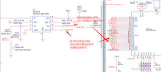

使用 BQ25170时遇到了一个问题、即始终连接适配器时、BQ25170将  在电池充满电后进入睡眠模式、但当电池电量达到相对低的放电时不会进入再充电状态。  但当我们断开适配器并重新连接时、 电池会再次正常充电。
原理图如下所示:
我们还发现、如果我们移除 MCU 而仅 保留 BQ25170和电池、则 电池可 通过 始终连接适配器正常充电。 移除 MCU 和使用 MCU 的唯一区别是  PG 将更改 PIN5 (STAT)和 PIN6 (/MCU)的电平。
您能帮助分析问题的原因吗?
谢谢。

    关于 MCU 到 STAT 和/STAT 的连接 PG、您可以告诉我什么、是上拉电阻器以及到多高的电压?
    您好、Bill、
    MCU 为 Nordic nRF52840、您可以 检查 STAT 和/STAT PG 引脚连接。
    谢谢。

    此问题的一个可能原因是 V-BAT-SHORT 功能。
    如果电池电压低于2.2V (锂离子)、则电流限制为16mA。  16mA 的正常行为是重置电池保护器或为电池充电至2.2V 以上。  此时、电流增加到快速充电的20%、通常电流要大得多。
    但是、如果电池电压低于2.2V 且电流限制为16mA、且负载连接至电池、则电压不会增加。  单元卡在2.2V 以下
    当 MCU 断开连接时、这是脱离电池的负载吗?
    已测试/STAT 和/STAT PG 上拉、但没有运气触发问题。  我们通常使用引脚上拉电阻器进行测试、也会在低输入电压下进行测试。

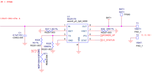

    我们已 将/PWM 的电压设置 PG 为低电平并 增加了充电电流、电池可以通过负载正常充电。  但在某些情况下、它仍然无法正确地再充电。 也就是说、 当电池充满电时、拔下适配器并重新插上。 将存在大约54mA 的充电电流、其持续时间为一晚。 之后、充电电流消失、 负载 将由电池供电、直到电池电量耗尽。
    我们想知道 BQ25170在这个过程中发生了什么情况、以及如何在电池充满电后关断放电电流。  引脚5和引脚6是否可以关闭充电电流?
    谢谢。
    也就是说, 当电池充满电时,取出适配器并将其重新插入。 将有大约54mA 的充电电流,将持续一个晚上。[/报价]
    54mA 为预充电电流、快速充电的20%。  R-ISET = 1100欧姆将快速充电设置为273mA。
    当电池电压介于2.2V 和2.8V 之间时、单元将进入预充电模式。  低于这个点是电池短路、电流为16mA、高于这个点是快速充电、单元处于快速充电273mA。
    装置配有安全定时器,预充电30分钟,快速充电10小时。  该相位或单元必须设置故障。
