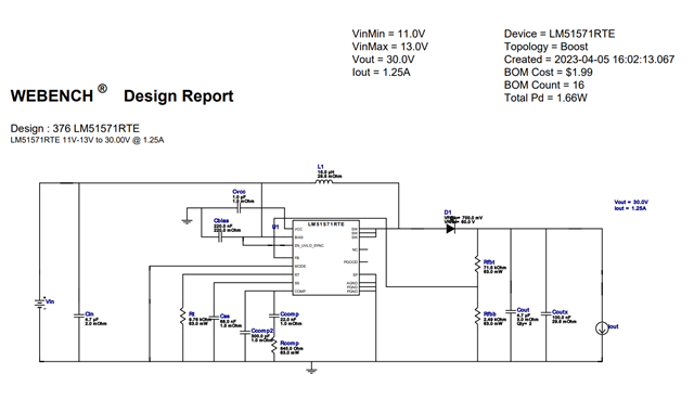

我将尝试在升压配置中使用 LM5157、如下所示。 此设计来自 WEBENCH。 但是、当我查看数据表时(第28页)、会发现关于 Cin 和 Cout 的建议完全不同。 我应该信任这里的哪一个?

    遵循数据表中的规则、并根据您的系统要求选择合适的电容器、例如 输出电压纹波、输出过冲或负载瞬态引起的下冲。
    对于 WEBENCH、  不考虑某些系统要求。
    冯志

    我们了解了如何应用 WEBENCH、而 WEBENCH 中没有考虑哪些特定的系统要求?
    此致!
    韦斯克
    您好,Waclaw,
    WEBENCH 只是一个简单的工具。  一个系统具有比 WEBENCH 输入更多的参数。
    冯志
