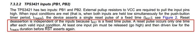

TPS4321EG 芯片、当 PB1和 PB2引脚同时下拉时、复位引脚是否会被下拉400ms? 如果400ms 后、当 RESET 被上拉时、PB1和 PB2仍然为低电平、复位引脚会被立即再次下拉还是不会再次下拉?
客户是否见数据表中的以下内容表示、即使 PB1和 PB2保持低电平、输出仍会被上拉、除非 PB1或 PB2被上拉然后下拉? 请帮助确认。 谢谢!

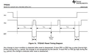

    根据该时序图、必须至少有一个引脚变为高电平并在超过 Trst 时间后驱动为低电平、器件才能重新置位复位并下拉复位引脚400ms。 因此、400ms 后、如果 PB1和 PB2保持低电平、在 PB1或 PB2引脚中的一个被拉高然后拉至 TRST 外部的低电平之前、不会再次下拉 RESET 引脚。
    希望这对您有所帮助。
