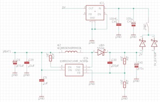

大家好!
我有一个使用 LMR62421作为电源的电路、我向您展示了设计:
VBAT1是电池的电压、7V 应该出现在输出上、但 VIN 出现在 VOUT 上、这就好像电路不工作、我更换了 LMR62421、我正在使用示波器来查看 SW 引脚的 PWM 信号。 但它不存在无信号、我只能看到同样出现在 SW 上的 VIN 电压、可能会发生什么情况?
    尊敬的 Martin:
    VBAT1的电压是多少? 还请测量并提供 EN 引脚上的电压。
    尊敬的 Lei:
    VBAT1上的电压是4.1V、VIN 上的电压是4.1V、正如预期的那样、但我不明白 EN 引脚上的电压为什么是2.1V、所以我认为电阻器 R53上的电压应该是2V、 但当我测量电阻器 R53上的电压(介于 EN 和 VBAT1之间)时、电压为0V

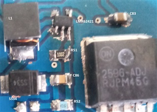

    尊敬的 Martin:
    请帮助您清晰地照片此器件的顶部表面。 我想检查顶部的标记、并确认它是真实的 TI 器件。
    正如您附加的图片、输出电压处是否没有负载?

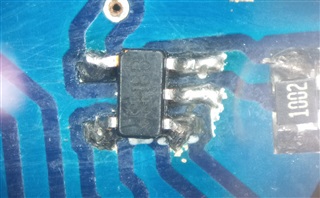

    您好,@Lei Zhon,我从 Mouser 购买了我要使用的设备,因此我对它的起源充满信心。 然而,我仍然发送给你最好的图像:
    我可以采取。 我认为电路元件的布置确实很重要。
    前一个图像是 PCB

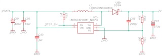

    我还将提供一张简化图、其中包含整个电源电路中最重要的元件。
    Martin。

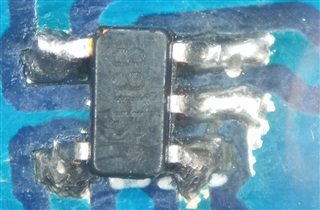

    至于顶部标记、与我手头的样片相比、我确实看到了一些差异。 请见下方。 第一张图片是从新鲜样本中拍摄的。 第二个是在~1分钟400°C 气流后从器件中获取的值。
    在左上角、我看到有裸露的铜。 设备是否损坏?
    您是否可以拆除装置并拍摄底部标记的照片? 很抱歉、我刚刚意识到这个器件的批次追踪代码位于底部。
    我已将您的照片发送给我们的质量团队进行检查。 我收到反馈后会立即通知您。
