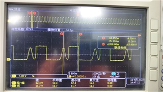

非正常波形
正常波形
    您好、Sheng、
      第一张图片中的 SW 显示了器件在 DCM 下工作。
    1.第一张图片中的 Iout 是多少?您能否分享原理图和工作条件?
      ΔI 您可以提高电感值来降低 Δ I 以在 CCM 下工作。
    科林
     为 LDO3.3V 提供5V 电源
    您好、Sheng、
     原理图看起来很好、我计算得出 ΔI =0.58A、这对于3A Iout 来说已经足够了。
    由于器件在轻负载条件下以 DCM 运行、因此第一张图片属于正常情况。
    科林
