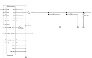

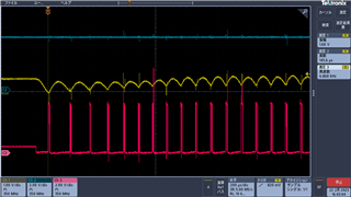

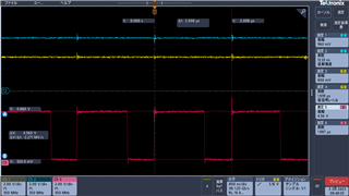

我正在考虑使用 TPS54316PWPG4直流/直流转换器。

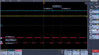

当我尝试测试器件时、产生了如下波形。
波形
电路图
使用的器件:
电感器 :RLB0913-100K(10µH)×1
电容器:APXG160ARA101ME61G (导电聚合物铝电解电容器/ 100µF)×2)
0603B104K250CT (多层陶瓷电容器/ 0.1µF)×1
有人知道这种奇怪行为的原因吗?

    您好 Moheddin:
    感谢您的快速响应。
    我的答案是蓝色的。
    1.您的操作条件是什么?
     →答案:我使用5V 输入和3.3V 输出。 在-30°C 下测试时、波形中看到的现象始终发生、但也在室温下发生。
    2.您实际测量的是什么? (请在共享一些波形时进行定义)
      →答案: 稳压器输出电压。
    3. 请在电路板上定义测量对象的位置。
      →答案:请参考下图。 我已经插入了一个进行测量的箭头。
    4.您是否还可以共享要查看的布局?
      →答:对不起,我目前无法分享该版式。 (正在开发中)
    我还有一个问题、如果可以的话。
    问题:
    为何 在输出侧推荐10uF 陶瓷电容器? 我在数据表中找不到任何相关信息、而且我已经在使用极低的 ESR 电解电容器(27mΩ)。
    荒井市
    您好、Arai:
    感谢您提供的信息。
    答案:我使用的是5V 输入和3.3V 输出。 在波形中看到的现象始终发生在-30°C 测试时、但也发生在室温下。
    您的负载电流是什么以及负载类型是什么?
     稳压器输出电压
    对于我来说、这看起来不像调节后的 Vout、基于时间刻度分频以及波形的形状、看起来像是器件持续启动和关断、但每个周期时间周期又不同。
    您能否发送测量设置的图片并确定电路板上的测量点? 并在一个波形中向我提供 SW 节点电压、Vin、Vout 和 SW 电流、以便分析有什么问题。
    在原理图中:
    您是否在 VBIAS 和 GND 之间使用电容器。 (我在原理图中看不到)
    我还看到 SS/ENA 悬空、请根据您的 Vout 使用软启动电容器、如数据表7.3.2中所述。

    您好 Moheddin:
    感谢您的快速响应。
    我用蓝色写了我的回答。
    1.您是否在 VBIAS 和 GND 之间使用电容器。
       我在 Vbias 和 GND 之间使用一个0.1uF 的陶瓷电容器。
    2. 我还看到 SS/ENA 悬空、请根据您的 Vout 使用软启动电容器、如数据表中的7.3.2所述。
       抱歉、我的电路图意外切断了这些电容器。 我将并联使用两个0.47uF 陶瓷电容器、
    3.您的负载电流是什么以及负载类型是什么?
       波形是在没有连接负载的情况下获取的。 ~、我已经执行了测试、发现同样的不良行为会一直持续到负载电流达到 Δ I 730mA 为止。 任何超过该量的电流都会使器件正常工作。
    4.以下波形显示了稳压器的 Vin (Ch 2)、Vout (Ch 1)和 SW 节点电压(Ch3)。
    我将从明天开始度假,直到3月1日(JST)我才会回来。 直到那时,我将无法回复,但我期待着你的回复。
    荒井市

    你好,Moheddin
    感谢您的快速响应。
    我用蓝色写了我的回答。
    1. 您能否向我分享完整的原理图以及能否为 SS/ENA 引脚使用47nF 陶瓷电容器进行试用?
       附件是 SS/ENA 中安装的电容器的图像。

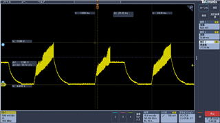

    2. 您能否向我发送 当器件在高于730mA 负载电流的条件下正常工作时的 VIN、VOUT、SW 波形。
       附加为应用733.5mA 时的图像。
    荒井市
    您好、Arai:
    感谢您提供波形。
    令人惊讶的是、您没有在空载条件下获得稳压输出电压、而且当负载小于730mA 时、但当您的负载大于730mA 时、则不会出现任何问题。
    正如您之前分享的波形、在我看来、在没有切换器件的情况下 Vout 如何增加也很奇怪。
    当器件没有稳压输出电压时、请尝试在空载期间测量 SN/ENA 引脚上的电压、在器件具有稳压输出电压时也要测量该引脚上的电压。
    我还建议尝试通过将  SN/ENA 引脚 悬空来操作器件。
    什么连接到 Vout 轨以及您使用哪种类型的负载?
    我为此器件订购了 EVM、让我在实验中进行测试、看看。
    Moheddin。
    您好 Moheddin:
    很抱歉这么晚才回复。
    感谢您的快速响应。
    我用蓝色写了我的回答。

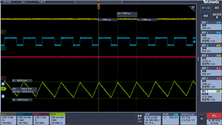

    当器件没有稳定的 Vout 时、请尝试在空载期间测量 SS/ENA 引脚上的电压、同时也处于
      具有稳压输出电压时的输出电压。
      下面列出了每个电压。
      负载 :4.0V
      空载:0.9V
    我 还建议尽量使 SS/ENA 引脚 悬空来操作器件。
      我按照您的建议将 SS/ENA 引脚悬空、从而能够获得正确的波形。
    Vout 导轨连接什么、需要使用什么类型的负载?
      微控制器电路。
    我认为它主要是电阻负载。
    您关于 SS/ENA 引脚的建议似乎可以解决我的问题。 非常感谢您的帮助。
    如果您不介意、您能告诉我为什么这可以解决我的问题吗?
    谢谢你。
    Arai。

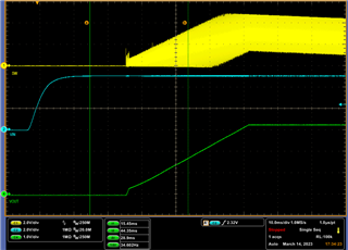

    您好、Arai:
    感谢您提供信息。
    如数据表(页:10)中规定、SS/ENA 有两个功能。
    如果您让 SS/ENA 引脚悬空、它会选择内部软启动时间、而向 SS/ENA 引脚添加电容器对启动有两种影响。 首先、在释放 SS/ENA 引脚和启动输出之间会发生延迟。
    如果我使用您的 SS 电容值(94nF)  通过数据表第10页的公式1和2计算启动延迟和慢启动时间、
    t (delay)= 22.56ms 且 t (ss)= 13ms
    若要观察启动期间实际发生的情况、我建议获取启动波形、包括两种情况下的电感器电流(SS/ENA 引脚悬空、SS/ENA 引脚连接到电容器)。
    如果您没有任何其他问题、请点击"Resolved"以关闭该主题。
    Moheddin。

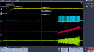

    我已对每种情况进行了测量、如上所述。 在我使用自己的 SS/ENA 电容器的情况下、我观察到以下波形。
     VIN (Ch 1)、SW 节点电压(Ch 2)、Vout (Ch 3)和电感电流(Ch 4)。
    在我将引脚悬空的~下、我得到了锯齿状的电流波形峰值、大约为88 μ V 100mA。
    在 SS/ENA 引脚上使用自己的电容器时、可获得大约4A (最大值)的电流。
    问题:您知道大电流的原因吗?

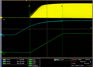

    您好、Arai:
    启动模式看起来是这样的、
    请使用对 Vin 的触发参考、上图是  SS/ENA 引脚悬空时 TPS54316的启动波形。
    这张图片是 SS/ENA 引脚连接到47+47nF 电容器时 TPS54316的启动波形。
     除启动和软启动时间的延迟外、我未发现将电容器连接到 SS/ENA 引脚的任何问题。
    请尝试测量您的电路的启动情况。
    请将布局发送给我以供审核。
    Moheddin。

    ① μ F SS/ENA 电容器安装、在-30℃ 测得的电流、电压波形显示启动延迟和异常行为。 (波形1)
    ② SS/ENA 电容器未安装、在 -30℃ 获取的电流、电压波形显示启动延迟(波形3) 和正常行为。 (波形2)
    波形1:异常行为、SS/ENA 电容、黄色:输入电压(5V)蓝色:SW 节点电压红色:输出电压(3.3V)绿色:输出电流
    波形2:正常行为、无 SS/ENA 电容、黄色:输入电压(5V)、蓝色:SW 节点电压、红色:输出电压(3.3V)、绿色:输出电流
    波形 3:电路与波形2相同、启动波形。 黄色:输入电压(5V)、红色:输出电压(3.3V)
    重温一下、当我不使用自己的 SS/ENA 电容器时、电路似乎可以工作、这就是一个波形异常、而另一个波形异常的原因。

    我不确定您想要看到哪些波形,
    我要求提供启动波形、正如您分享的波形3。
    ①安装了 SS/ENA 电容器的电流、在-30℃ 获取的电压波形显示启动延迟和异常行为。 (波形1)
    请提供您在此处使用的电容器器件型号、并请确认与 SS/ENA 引脚的连接如原理图中所示、与 SS/ENA 的连接是否正确? 仅  SS/ENA 引脚连接到47+47nF 电容器。 您是否 在-30摄氏度或正常室温下 也看到这种行为?
    此外,看来当我使用钽电解 输出电容器而不是超低 ESR 铝电容器时,我的电路似乎表现更好。
    您在谈论输出电容器吗? 您能否分享这两种电容器的器件型号? 你说的更好是什么意思? 转换器通过使用钽电解电容器是否工作正常?
    请告诉我您是否对波形1中的大电流有任何想法。  [/报价]
    如果我观察波形1、转换器工作异常、首先需要弄清楚为什么会发生这种情况。
    在我之前的答复中、我已经给出了高浪涌电流的一般原因。 但4A 启动电流看起来不正常。
    启动电流的峰值也取决于负载。 但您共享的波形似乎并不正常。 同样、它也取决于软启动时间。 例如、如果您使用较少的软启动时间在高负载电流下输出高 Vout、则浪涌电流会更大、但电流限制也会限制启动期间的电流。
