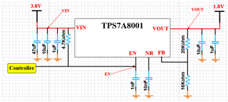

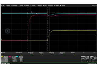

尊敬的团队:
客户在其 电路板上设计了 TPS7A8001、并 在以下用例中查找启动时的问题。
他们可以看到两种不同的压摆率以及启动过程中的振动。
您能分享您对此的评论吗?

    您好、Erin、
    请按以下方式找到图片:
    Br
    艾达里安
    尊敬的 Adrian:
    谢谢!  根据您的原理图、似乎所有内容都已正确配置。 我的一个问题是 FB/Vout 电阻器。
    第8.2.2节。 数据表中指定了建议的电阻器值、而使用较大的电阻器会增加从 FB 引脚注入的噪声。 您是否能够使用12.5kΩ 和10kΩ 电阻分压器在输出电压上重现这种噪声?

    您好、Erin、
    我尝试将 电阻分压器更改为 12.5kΩ 和10kΩ。 波形保持不变。

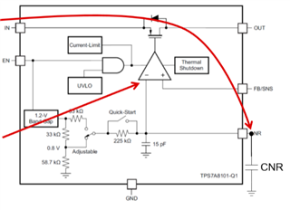

    尊敬的 Adrian:
    我已经研究 过这个问题、我认为此器件的内部电路是导致输出过冲的原因。 添加 NR 电容器会降低误差放大器电压基准的斜升速率。  在误差放大器的负输入电压达到几百毫伏之前、输出端的电压不会开始斜升。 这会延迟输出启动、并使初始斜坡速率比正常情况更快。

    您好、Erin、
    感谢您的答复。 我想与您确认一些细节。
    1.在输出电压为5V 的情况下、Vout 波形中没有这样的阶跃。
    2.在1.8V 输出电压下、替换 CNR 电容后、Vout 波形的阶跃波动会消失、不再需要10uF 到1.2uF。 您能否解释一下为什么电容变化会影响 Vout 斜升波形?
    3.在改为1.2uF 电容后、可以看到在 EN 信号拉高之后经过一段一定的延迟后、Vout 开始上升。 什么可能导致该延迟?
    您能帮助解释一下吗?
    Br
    艾达里安
    尊敬的 Adrian:
    该设备的内部 NR 架构限制了最大 CNR。
    使用 CNR 上的任何电容时、内部电压基准缓慢斜升、导致 Vout 延迟。
    此致!
    埃林

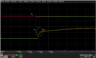

    您好、Erin、
    我的客户是三星中国、他们已经计划在下一个 PCB 中使用 TPS7A8001。 但现在他们在用例中验证芯片时遇到了一些问题。 请帮助解释异常波形或修复它.
    我的问题是:
    为什么电容变化会影响 Vout 斜升波形? 我们可以看到  使用10nF 时的阶梯效应、并在使用1.2nF 时修复。
    2.我在另一个问题中找到了 BU 的回复、 是否与我分享的波形中的性能相对应?
    "快速接通期间的阶梯效应是由于输出电压过冲导致的、导致反馈环路停止输出的接通、随后在误差放大器重新接通时再次进行输出电压过冲。 在此期间、基准电压不会停止上升、误差放大器尝试以 NR 引脚电压斜升 Vout'
    3.您能解释一下为什么在输出电压上升的过程中会有阶梯效应吗? 当 Vout 显示阶梯状效应时、环路中会发生什么情况?

    尊敬的 Adrian:
    1. CNR 上的电容器会减慢误差放大器的电压斜升速率、由于 Vout 直到 NR 达到几百毫伏时才会开始斜升、所以较大的电容器会产生更长的延迟。
    2. 是的,这对应于波形的性能。
    3.当器件启动时,由于 NR 上的电压正在上升,所以 Vout 会被延迟。 CNR 充电 需要一段时间、并且会使延迟增加。 当 NR 为几百毫伏时、Vout 将开始上升并快速上升、从而导致过冲。 这会导致反馈环路停止  开启 Vout、然后 Vout 在重新开启时再次过冲、因为它正在尝试捕捉 NR 上的电压。
    如果您有其他问题、敬请告知。  这是我们以前发现的问题、它是 NR 和 Vout 的内部架构引起的。
    希望这对您有所帮助、
    埃林
