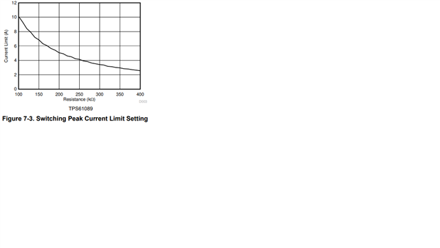

我们遇到了有关 TPS61089 RILIM 设置的问题。
请查看 TPS61089数据表的文本和图表。
我们应该选择什么 RILIM 范围?  目前、我们选择390K。 我们可以选择560K 吗?

    预期的电流限制是多少。 只需使用此公式、基于 ilimit 计算相应的电阻即可。
    你好,尼尼
    从图中可以看到、好像只能在100k 到400k 的范围内选择 RILIM。  我的问题是、我们可以选择560k 吗?
    @He, Fergus maybeFergus 可以帮助回答这个问题
    尊敬的 Gareth Ou:
    您可以选择大于400k 的电阻器。
    但是、较小的电流限制将不会那么 准确。
    费格斯

    我有一个相关的问题-电流限制是否有上限? 具体而言、是否可以将输出电流限制在~100mA 左右、R_ILIM 约为1-10M?
    Matthew、您好!
    电流限制设计为最大10A。
    设置为较大时、存在内部 MOS 因工作尖峰而过压的风险。
    费格斯

    但我对低得多的电流限值感兴趣。  ~在 R_ILIM 为~10M 的情况下实现 μ A 100 mA (< 1A)的电流限制吗? 内部 FET 不应接近 AMR 之外、但我想知道在低电流电平下电流限制精度方面是否有任何数据。
    Matthew、您好!
    很抱歉回复有点晚了。
    如此小的电流限制是不可能实现的。
     无论电阻如何、峰值电流都将限制为大约200mA 的最小值。
    低电平下的电流限制没有精度、测试 数据在数据表中将标准值标准化为8.1和10A。
    费格斯
