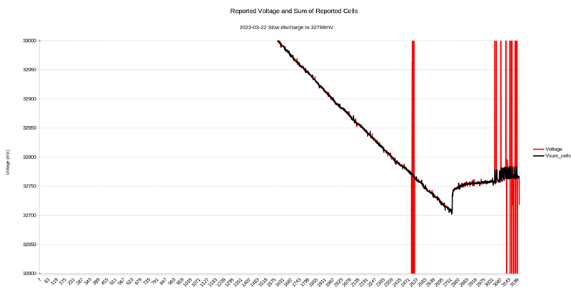

    我以-200mA 超过32768mV 的电压缓慢地对电池组放电、然后缓慢地应用充电+100mA 以悬停在32768周围、以获得大量损坏的数据。
    这里是根据该数据绘制的一些图像、
    我用黑色绘制了报告的电芯电压之和、用红色绘制了报告的电芯电压之和。 在成千上万的读数(记住 BQ Studio 轮询整个数据集、而不仅仅是电压)后、唯一的不良数据是电压数据、这是电芯总和将达到32768mV 时的数据。 CRC 正确、但电压数据垃圾桶。
    我非常确信 BQ 固件的代码中有一个错误、该错误会从各个电芯数据中生成报告的电压。
    放大 Y 轴可以更清楚地看到问题:

    我认为、您需要使用权变措施、即对主机上的电池电压求和、以获得电池组电压、从而避免该问题。 我想你可能已经实现了,到现在:-)
