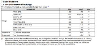

我们来检查 LMR43610-Q1的输入范围、是否存在持续到瞬态的 VIN 规格 、如 数据表中的 LM61480-Q1列表? 谢谢你。
LM61480-Q1数据表位于第6页:
(2)在≤0.01%的占空比下、此引脚可维持最大42V 的持续时间≤100ms。 在该器件的整个寿命内可以维持36V。
非常感谢、
P·吴
    尊敬的 Peter:
     数据表中的 LM61480-Q1列表中没有持续到瞬态的 VIN 规格。
    您可以  在下面看到 LMR43610-Q1的输入范围、绝对最大 输入电压为直流42V。
    如果您关心 瞬态电压 干扰、最好在输入端施加 TVS、或选择高输入电压范围的降压转换器。
