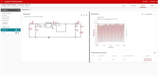

TPS62825的数据表显示、当 Vin=5.4V、Vout=0.6V 且 Iout=1A 时、开关频率近似为1.5MHz。
请参阅随附的图1。
但在上述条件下、我使用 Webench 仿真了开关频率、开关频率约为2.3MHz。
请参阅随附的图2。
您能告诉我、两者之间为什么存在差异吗?
    感谢您提供信息。 在本例中、Webench 结果似乎有点偏离。 请使用数据表中的值。 我们将更新 Webench 模型。
    瓦伦
    感谢您的回答。 我了解。
    当我使用 PSpice for TI 时可以观察到相同的结果。
    我希望您检查一下。
    尊敬的 Kei:
    我们也将更新 PSPICE 模型。 谢谢。
    瓦伦
