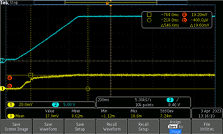

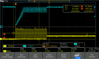

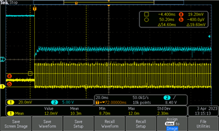

大家好、我正在使用 TPS26621、因此在器件达到编程电流时会遇到问题。
我有一个负载偶尔断开和重新连接、因为它是通过电子保险丝之后的连接器进行的。 负载具有良好的电容值、这会导致浪涌电流触发 TPS26621芯片断电。 我想它是热触发器、因为它发生得非常快。 从数据表中、我认为器件应该在500ms 后自动重试、但我一直在测试的器件会在加电后连接负载时立即重试。
以下图片来自示波器。
来自电源的黄色电流
青色为 eFuse 输出电压
好:当负载连接并且 Vdd 被施加到电路上时、受控开启正常。
不是很好、但可以:如果在 Vdd 之后施加负载到电子保险丝、则会重复触发电流触发。  有时、在触发器发生时、连接到负载的电子保险丝 Vout 会上升、最终会开始正常工作。
 不良:当在 Vdd 被施加到电子保险丝之后负载被施加时、电流触发器会被重复触发。  当出现此情况时、部件会无限期重新触发而不成功。
放大器件在负载连接后永远出错的设置。
有人能帮忙解释为什么器件不等待500ms、以及为什么没有  数据表中提到的受控开启功能吗?
    您好、Jarren:
    1.您还能监控输入电压吗? 则可能降至 UVLO 以下。
    2.您施加的负载类型是什么?
    3.我看到电流标度为20mV/div。 1mV = 1mA 吗?
