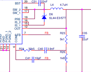

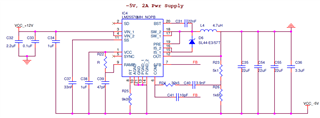

我正在尝试设计一个具有12V 输入和-5V 输出(@2A)的电源。 使用 webench 电源设计工具、生成了以下电路
我在设计中导入的示例、

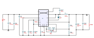

然而、当测试制造 PCB 时、测得的输出只有几 mV。 我现在要在 TINA-TI 中设置一个仿真、但仿真也似乎不起作用。
我下载了未加密的 PSpice 瞬态模型、并将其纳入了仿真项目中、但即使在仿真中、输出也几乎为0V。
如果您想获取有关仿真可能存在的问题以及如何调试实际电路的任何帮助、我将不胜感激。

    你好
    我认为使用实际电路并使其正常工作更为重要。
    我想您的原理图中有一个错误:
    FB 引脚必须连接至 R23和 R26的连接点。
    另外、如果可以向我们展示可能有用的 PCB 布局。
    对于仿真、您可能需要尝试在输入端使用步进电压源、而不是
    多大的电流。
    Frank、您好!
    非常感谢您的答复。 我还考虑了 FB 引脚、这就是我要设置仿真的原因。
    在德州仪器(TI)生成的原理图中、答案不是很清楚、因为 FB 引脚和 Ccomp 电容器之间的导线上没有点(这应该表示一个结)。
    不过、我回到实验室、并尝试将这2个连接到 PCB 上(非常接近、C40-C41)、但仍然不走运。
    我附加了布局的快照、以防有人发现任何问题。 有人对我应在示波器上探测的某些电路部分有任何建议、这可能有助于调试此问题吗?
    此外、我在仿真中尝试使用阶跃电压源、而不是电池、但同样没有变化。

    你好
    在 FB 连接正确的情况下、尝试测量以下节点:
    插针#1 VCC、插针#11 SS、插针#9带示波器、插针#18/17 SW 带示波器
    确保引脚1连接到 PCB 上 R22/C38的连接。
    您可以通过100k 将引脚2临时跳接至 VIN、以查看是否有人将 SD 引脚拉至低电平。
    Webench 是否指定了斜坡电阻值?
    在输出为零伏的情况下、要么是器件无法启动、要么是输出短路或负载非常重。
    波形应该能指示正在发生什么情况。
    您还可以获取此器件的 EVM 并在工作台上作为 IBB 配置进行测试。
